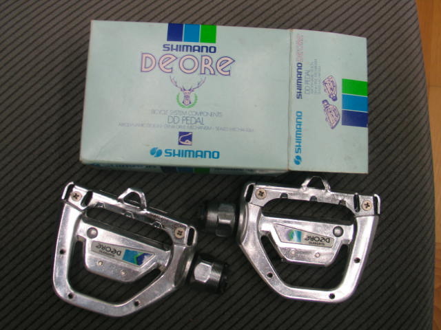

Ecobikessä saattais olla noihin kampiin passeleita polkimia. Kattelin samaa (tai vastaavaa) huuto.net:issä taannoin mut en sit raskinut lähteä huutelemaan, kun on ajokkeja nk. riittävästi omiiin tarpeisiin =)
Shimano dyna drive? Niihin on olemassa myos 9/16" adaptereita niin ei tarvitse tuskailla suppeahkon poljinvalikoiman kanssa.
^ Kammet on Deorea ja voisin harkita niiden säästämistä, jos ketjulinjan saa keskimmäisellä rattaalla n. 42 mm. Eli adapteri kuulostaa hyvältä. Sopiva kasettikeskiökin pitää hankkia.
Tuohon sopivat pedaalit on nähty Okkan pajalla n. vuosi sitten.
tohtori-yhtiöiden varastosaldo on ko. polkimissa himpun yli 50 paria.
saa tinkiä.
deore- muinainen flätti-road-poljin isolla kierteellä new in box , rajoitettu erä hinta 50 euroa.

Ainakin pari vuotta sitten Savilankadun Ecobikesta löytyi DynaDrive-flättipolkimia, ja myös kampia olisi ollut saatavilla. Adaptereita ei ihan yhtä helposti ole löytynyt; LooseScrews.com myi niitä vielä vähän aikaa sitten noin USD 30 hintaa, mutta sieltäkin ne näyttävät loppuneen. Ebayssä olen niitä silloin tällöin nähnyt, mutta kampien hintaan verrattuna ne ovat olleet melko kalliita.
Huuto.netissä oli taannoin useampaan otteeseen myynnissä käyttämätön deore-kampisarja+sovitepalat “osta heti”-hintaan 45 euroa. (Tammikuussa sulkeutunut viimeisin myyntiyritys löytyy esim. suljetuista huudoista haulla “deore kilpapyörän”).
Luulenpa, että kammet siirtyvät varastoon/myyntiin/eläkkeelle. Jokunen kampipari “normaalimmille” polkimille löytyy enemmän tai vähemmän käytettyinä.
