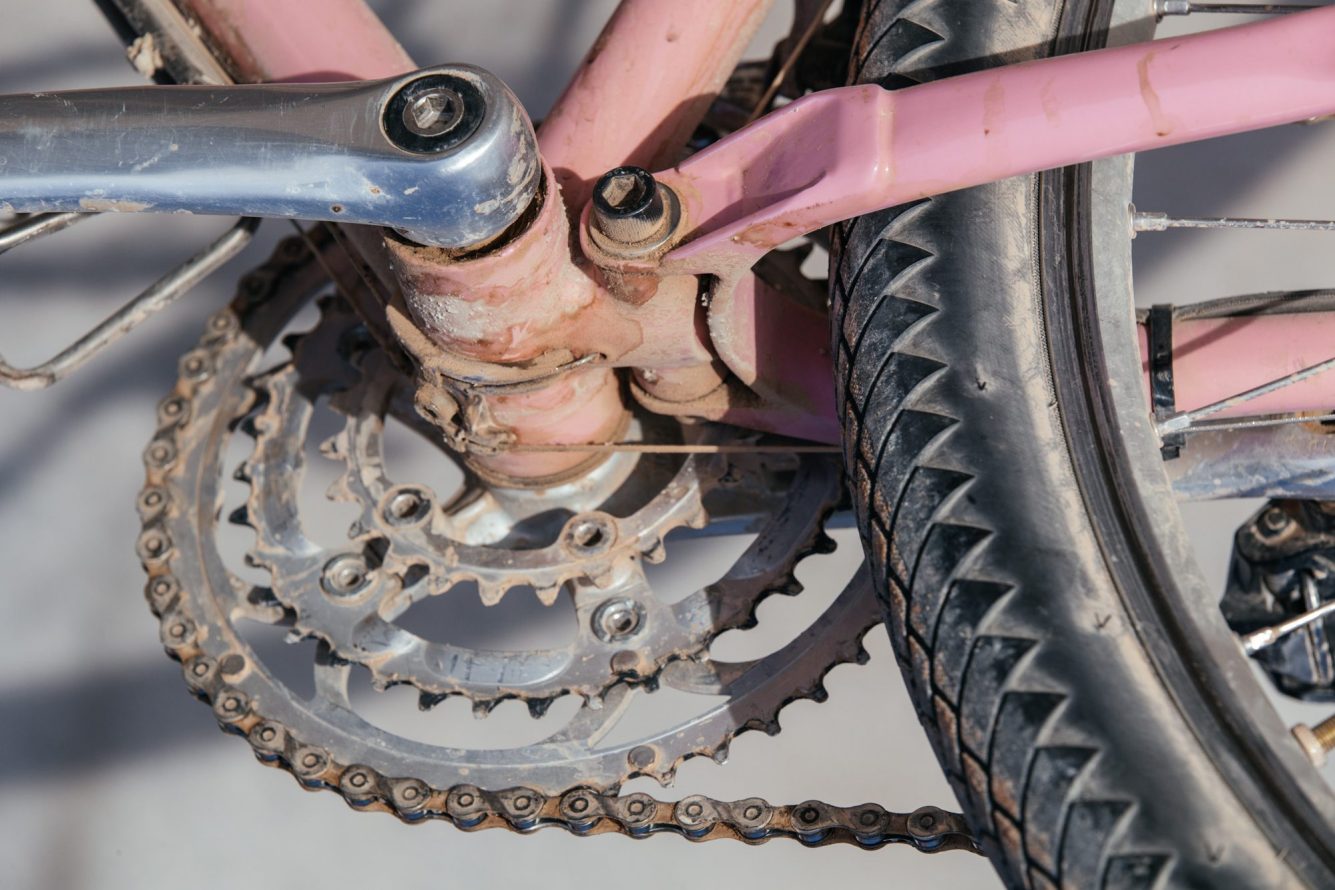

Aloitin proton rakentamisen. Leikkelin Pompinon.
Köytin alanivelen raaka-aineina Kongan soraritsaa. Samalla tulee peräänkin tilaa 45mm renkaalle.
Olen aina miettinyt, että miksi Pomppis on niin kamalan tuntonen. Kulmathan on pitemmällä keulalla luokkaa 71°, joten siksi. Säädän vähän taka-akselia alaspäin, jolloin keula ja satulaputken kulmat korjaantuu vähän aggressiivisemmiksi. Keula on Pelagon myyjäisistä.
Https://normaali.net/wordstress/wp-content/uploads/2018/12/img_20181227_1838337918834245933900198.jpg
Binderit sorvasin itse. Porasin koteloporanterällä tankoon ennen sorvaamista noi putken kaaret, jotta vältyn viilaamiselta.
Https://normaali.net/wordstress/wp-content/uploads/2018/12/img_20181227_213513717474238890018123.jpg
Joku näissä bindereissä mua ällöttää, mutta teen nyt tämän kerran näin. Tuo binderien sisään tuleva osa on sorvattu rosteripultista.

normaali - 9:15, 28.12.2018 » https://normaali.net/wordstress/wp-content/uploads/2018/12/img_20181227_213513717474238890018123.jpg Joku näissä bindereissä mua ällöttää, mutta teen nyt tämän kerran näin. Tuo binderien sisään tuleva osa on sorvattu rosteripultista.

sorvasin siihen sisäputken alapäähän vähän leveemmän kohdan, jota vasten yläpuoli tukee, sen näkee nyt kuvista.
https://normaali.net/wordstress/wp-content/uploads/2018/12/OI000002.jpg
https://normaali.net/wordstress/wp-content/uploads/2018/12/OI000004.jpg

DanielBraun - 19:06, 28.12.2018 » Mitään en näistä ymmärrä, joten kysynkin: Mitä etua tällä ratkaisulla saa vs splittaus vaaka/viistoputki?
säästää sen sandsin couplereiden hinnan eli ~300€. ja mitä tähän muuta ny sanos ku et personal preference on iso pultti :D
