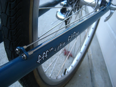

Mikä on pinnateline?
E: Ah, pinnateline, uus favorite varuste rungossa!
Pidike varapinnoille siltä varalta, että tourilla pettää pinna.
