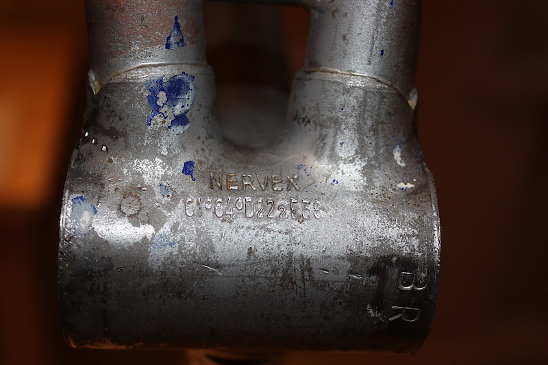

Kevyt runko, ohjainlaakeri ihan normikamaa - 22.2mm stemmi, brittikierrekeskiö 68mm muhvilla, Nervexin muhvit…whatta fuck is this?

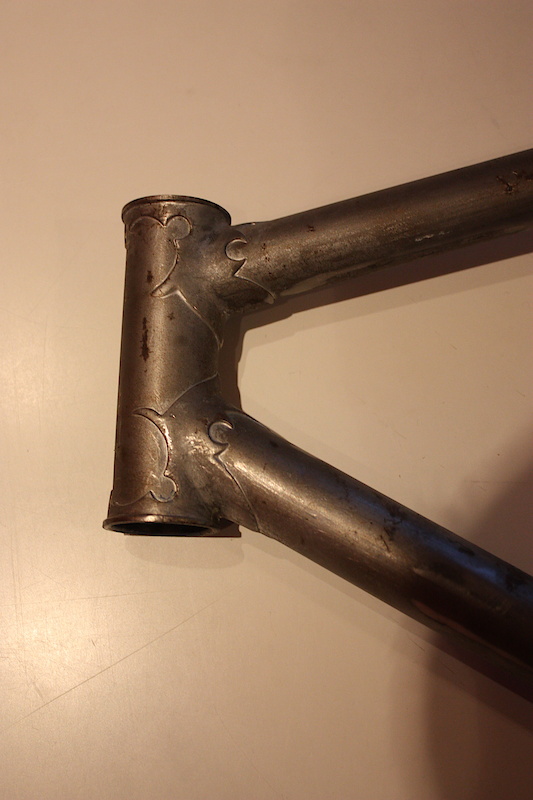

Keulasta ei ole tähän hätään kuvaa, mutta siinä olevat kuvioinnit eroaa mm. Cressun 92318 rungosta.
En tiiä tarkottaako tää mitään, mutta jos pohjan numerosarjan lukee leveys- ja pituuspiirien mukaan, osutaan jonnekin Satakuntaan.
Huh miten kaunis runko! Keskiömuhvin numerosarja on nervex-sarjanumero. Se toinen on sitten rungon valmistajan numero.
Ei taida olla cressu (tai Monark) kun ne eivät ole ratapyöriä tehneet (ja niiden rungot on sen lisäksi ranskiskierteillä). Eli Raleigh saattais olla, tai joku muu britti. Jos veikataan 60-lukua (tarkoittaakohan toi nervex-numeron “61” vuotta?) niin löytyy varmasti satoja mahdollisia brittiläisiä rakentajia. Paras johtolanka lienee sarjanumeron paikka rungossa.
Kiitosta! Kaikki vinkit ovat tervetulleita. 61 taitaa olla asteluku, jolla keskiömuhvista lähtee putkia?

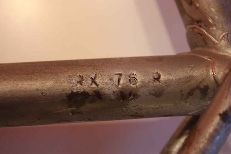

Muita numeroita tuosta ei löydy kuin tuo keskiössä oleva ja pystyputkessa oleva RX 76 R. Lisäksi saman putken päässä on yksittäinen A -kirjain.
nuo nervexin numerot ovat kuin ovat astelukuja. Voisikohan olla Rotrax?
Rotraxia vois myös veikata tuon sarjanumeron perusteella, joka alkaa RX.Classic Lightweights ja Rotrax-blogi varmaan auttaa.

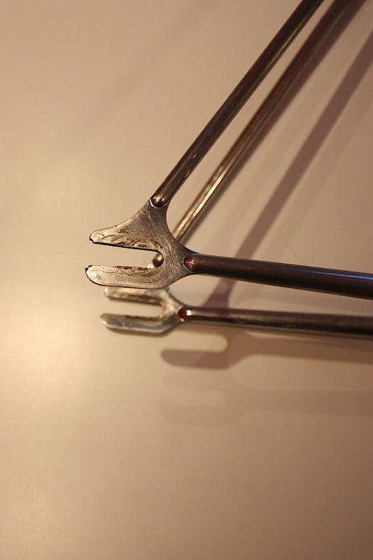

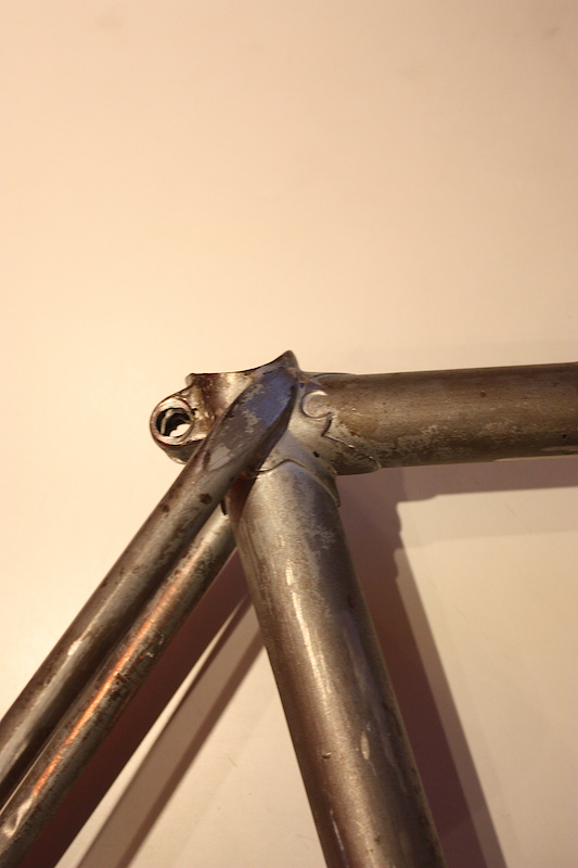

Reiskan putkitus ja tietyt ratakuviot (haarukassa) puolustaa tuota, mutta myös muutamaa muuta tehasta. Toisaalta taas perän ratadropit on aika sirot/huterat, joka ei ole ihan linjassa…
