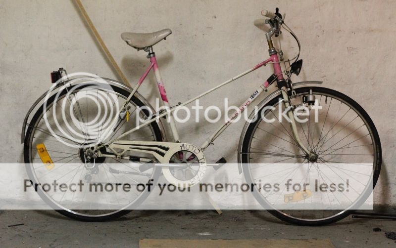

Talvipöräksi mixte. Aivan häpeilemättä ajan “naistenpyörällä”, biltsuraiserilla ja räppi-roopeilla. Ja tuon Mercierin mixteyden hiukan kyseenalaistan kun vaakaputki on yhtenäinen, mixed-mixte?
Hieno peli! Alkuperäiset Weinmannin keskivetojarrut ja alkuperäiset taakkatelineet sekä alkuperäiset sateella liukkaat teräsvanteet. Vaihteetkin taitavat olla Huretit. Yllättävää, että runko on samanlainen kuin Caprissa.
