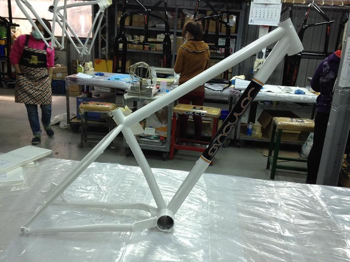

Jassoo. Kuten aiemmin kirjattu, runko tullee joskus maaliskuun puolella, laitetaan nyt kuva internetistä tänne jottei mene pelkäksi mielikuvitteluksi ja kirjoitteluksi.
Mukava huomata, etteivät nuo taustalla näkyvät henkilöt ihan lapsia ole…
