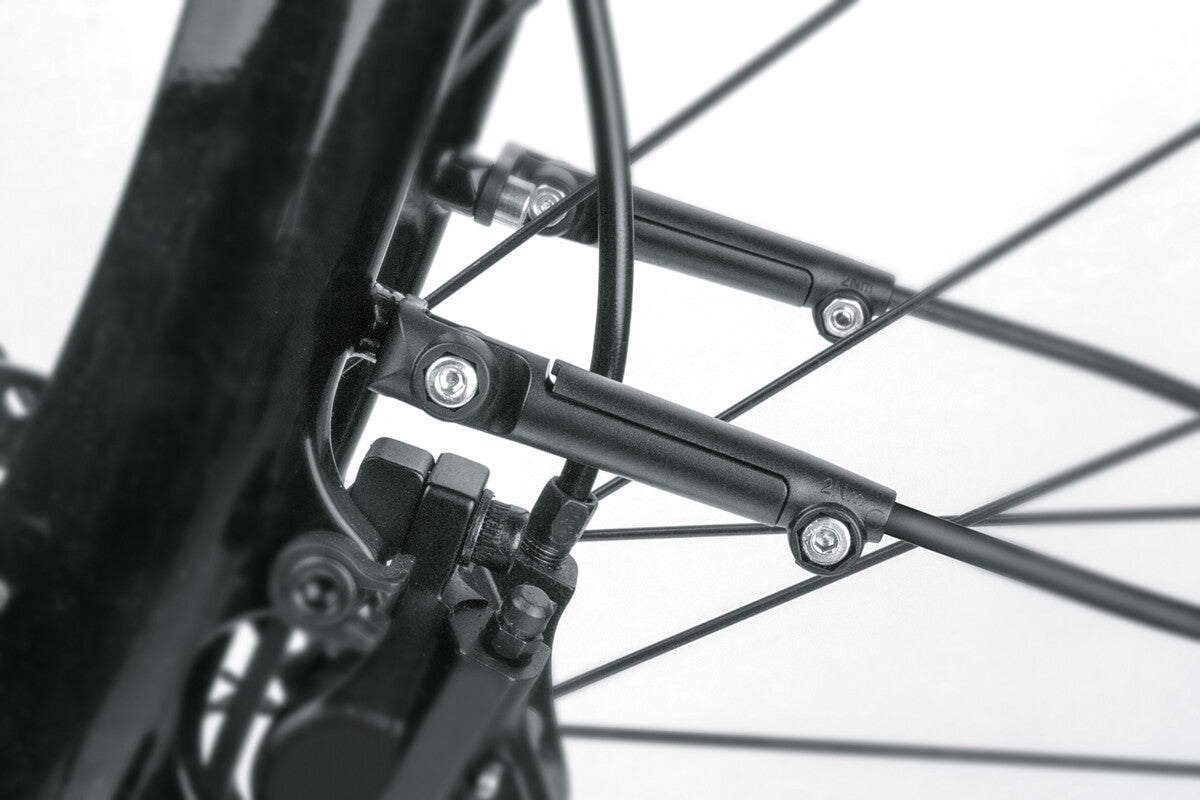

Mistä pidempi aisa taakse Pelagon lokariin?
Riittäisikö pelkkä sellainen SKS ym muutaman sentin aisan jatke keppi lokarin välissä tilanteita varten?
Oltiinkin jo yhteydessä, mutta valitettavasti aikataulut ei natsanneet tällä kertaa
En ihan tiedä mitä tarkoitetaan, mutta tosiaan, ei tarttisi olla kuin sentin, 1,5 pidemmät per puoli.
  • Suitable for a strut diameter of 4.5 mm
Hmm… Mistäs näitä saa ja millä termillä onnistuu googlaus?
Vaikka täältä: SKS Spare Parts Set ESC buy online - bike-components Mahdollisesti toki myös palvelevasta pyöräliikkeestä lähelläsi.
SKS ja ESC oli omat hakutermini.

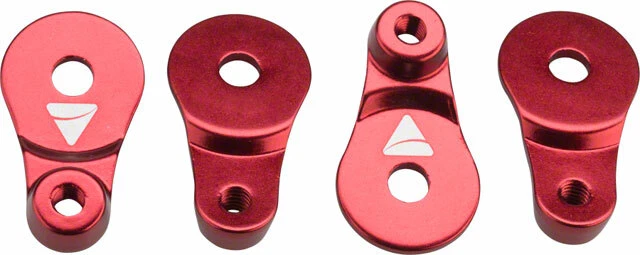

PDW Safety Tabs For Full Metal Fenders
