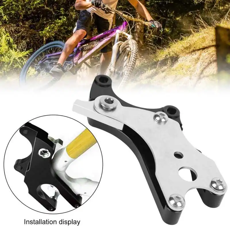

Onkohan olemassa 1" kierteellistä etuhaarukkaa levarikorvakkeella (28"/622)? Noita adaptereja löytyy paljon mutta nekin lähinnä takapäähän suunniteltu. Alkanut kiinnostaa jos käyttösinkulan varustaisi levyjarrulla ja mielellään nimenomaan eteen. En kyllä tiedä miksi mutta ehkä sitä haluaa syysilloiksi jotain puuhastelua.
Soma Grand Randonneur runkosetin haarukka. Crustillakin varmaan jossain malleissa näitä.
