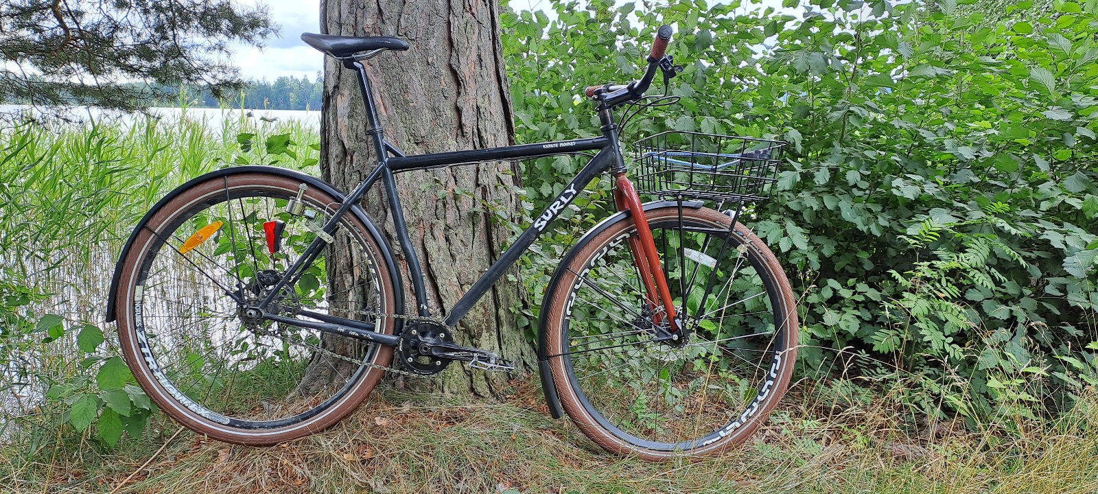

Tämmösen laittelin. Pientä esteettistä säätöä pitää vielä tehdä, mm. laittaa alaputken kuorentopparit eri puolille niin et vaijeri tulee putken alapuolelle eikä mee viistoon putken sivulla, ja lyhentää etujarrun letkua pikkusen. Laitan samalla jarruihin Nilsin kytkinnesteet joiden kanssa Shimanon jarrut toimii pakkasella paremmin.
Pitäs kans vielä tilata punainen Salsan Liplock ja punaset Ritcheyn gripit noiden mustien tilalle.
Harmillisesti takajarrun letkun joutu laittaa nippusiteillä rumasti, kun rungon topparit on ajateltu vain vaijerin asennusta varten enkä kehdannu porata toppareita letkulle - ainakaan vielä.
LeMond Poprad cx-runko, vm 2008 ja 59 cm. Navat XT ja kehinä DTn edulliset endurokehät 533D Champion-pinnoilla, vaihteet Shimanon 10v 11-36 Deore ja vipu Zee, eturatas Raceface narrow-wide 32t sekä ketjunpidäke, jarrut M785 XT, kammet jotkut n 2008 SLXt, pedaalit XT, stemmi Ritcheyn maantie, tangosta ei hajua mikä se on. Renkaat mahtuu 38 mm, ja taitaa tulla vielä täyspitkät lokasuojat, tai ainakin taakse, kun tulee puolisolle arkiseen ajoon.

Onpa hieno! Ajaisin sunnuntaisinkin!
