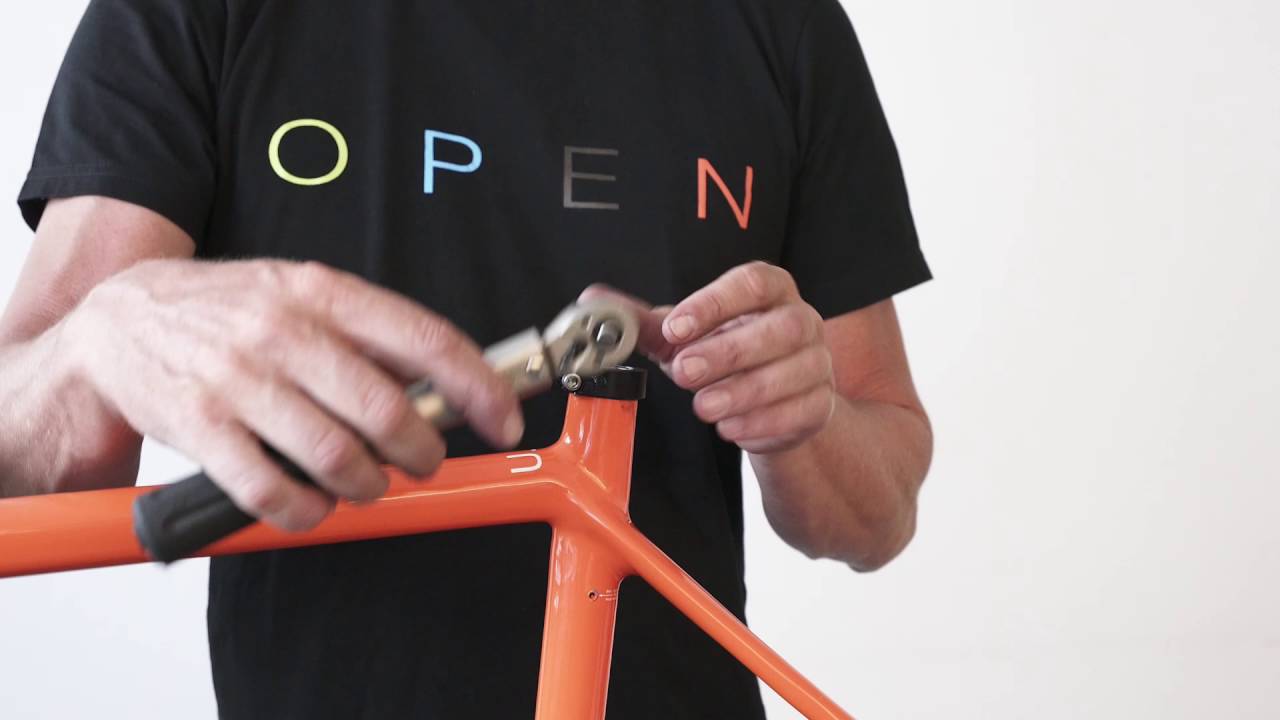

Tuo Thomsonin ohje on varmaan oikein, mutta hämmennänpä soppaa kun piti oikein ihmetellä omaa ainoaa vm. 2011 kuiturunkoa jossa on kuitutolppa: rungon hahlo ja clampin pultti ovat takana, aivan kuten kaikissa tehtaan luettelokuvissa ja netistä löytyvissä koeajoartikkelien testipyörissä. Liekö tämä paras tapa keksitty vasta kun kuiturungoista on saatu enemmän kokemuksia?
Tämmöinen myös löytyi:
Maailman kovinta kyytiä saavissa Nino Schurterin Scotteissa pultti ja hahlo ovat samalla puolella, niin myös minun.
