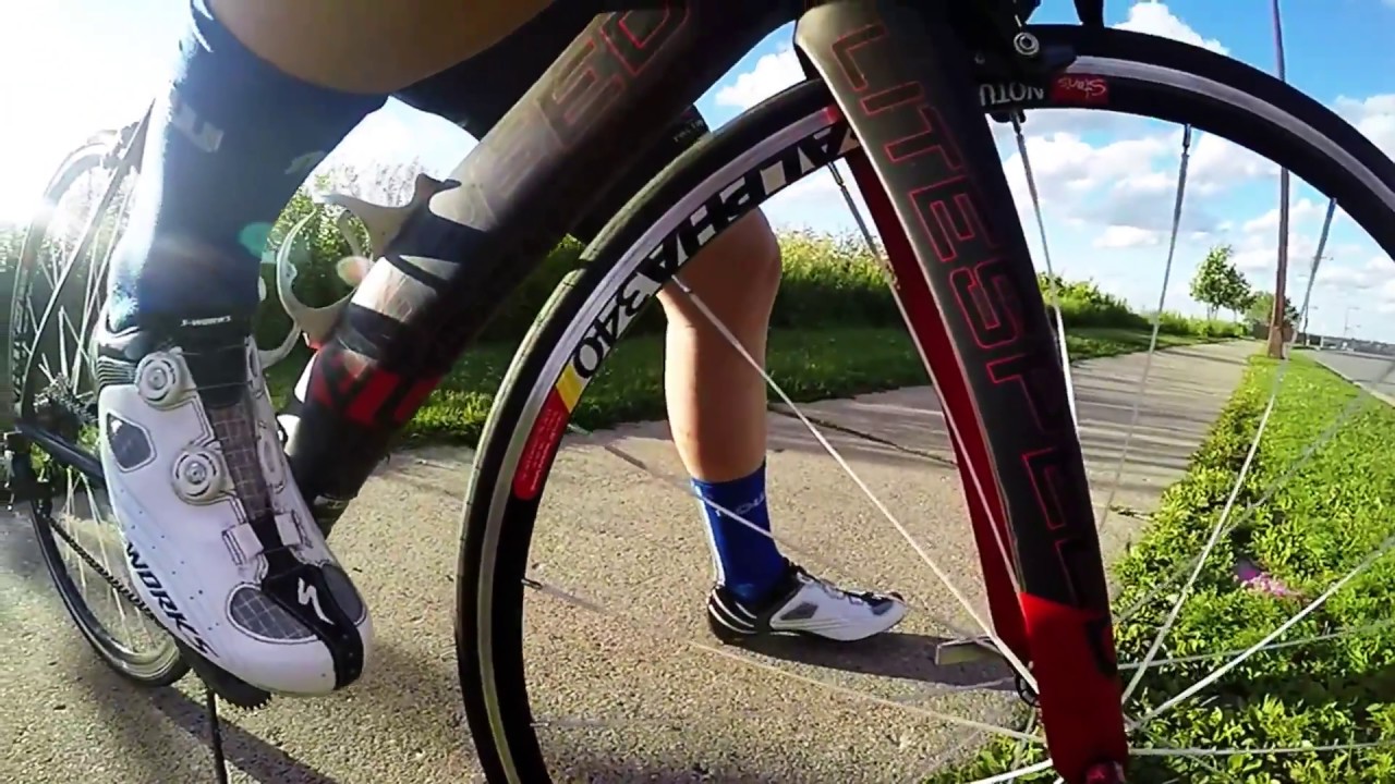

Jaah. Dyneemapinnoja. Mitäs seuraavaksi.
Vähän kyl mietityttää, et kuinka helposti toi naru lähtee kiertymään kasatessa ja miten toi liitos tohon kierteytettyyn päähän on saatu kestäväks.
Eiköhän tuolta kierteellisestä teräspäästä pidetä kiinni nippeliä kiertäessä.
Vaikuttaa kyllä mageelta idealta. 8 dollaria / pinna on vähän hintava, mutta ei se lopulta kunnon kiekkosetin hinnassa isoin menoerä ole.
WW:ssä väki jo noita tilaillu. Mukavan kotikutoselta vaikuttaa tuotteet ja brändäys:
Jahas metallipinnojen aika alkaa lähestyä loppuaan
aah
:smiley: en todellakaan osta mitään verkonnarua pinnoiksi hyi helvetti
Nipa vie takanavan kun pinnojen katkomiseen tarvii vain kynsisakset tai stendarin. Tai koko fillarin vanteen lyttäämäällä jos käyttää Sheldonin menetelmää lukitsemiseen.
