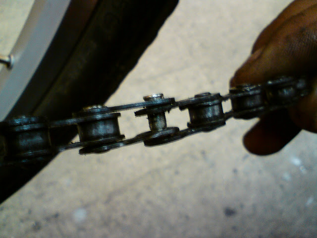

Ne ketjut kai katkee lähinnä siksi, että levyt löystyy noista tapeista kun niitä aikansa takoo ja lopulta ne lipeää pois. Siihenhän toi ei auta, kun noi kyljet ei kuitenkaan oo samaa palaa, kun tossa on toi rako keskellä päällä. Se saattais auttaa, että olisivat yhtä kappaletta molemmin puolin, kun eivät pääsisi pois, vaikka löystyiskin vähä. Eivätkä pääsis ainakaan taipumaan sivulle samalla tavalla. Eli mahtaako tosta olla mitään apua?
Kai toi olevinaan suojaa tuota ratasta.
