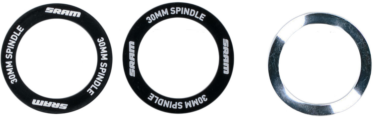

Maantiepyörän pressfit-keskiö alkoi klappaamaan reissussa. Kotona otin kammet irti ja hups, kupit lähti ulos kampiakselin mukana. Sellainen pressfit siinä niin. FSA PF30 onpi keskiö ja näyttää päällisin puolin ihan hyväkuntoiselta. Joko tässä on a) kuiturunkoon tullut välystä tuon keskiön liikehdinnän seurauksena tai valmistusvirheen takia tai b) kupit on kuluneet tai c) molemmat.
Pitää käydä ostamassa tönäri ja mittailla juttuja. Jee.
E: Ehdin jo tönärillä mitata kuppien ulkohalkaisijan ja se on hyvin tarkasti 46mm, mikä kuuluu ollakin. Miksi ne sitten on tulleet ulos? Kolme vuotta kuitenkin pysyneet oireettomina. Veikkaan, että jos ostan uuden samanlaisen pf30-keskiön, niin sekin jää löysäksi. Kai näitä voi jollain liimoilla, tiivisteillä ja loctiteilla yrittää korjata, mutta vähän hirvittää.
Tai sitten ostaa toisiinsa kiertyvät erikoiskupit á la eleven-13/wheels mfg, mutta auttaako sekään jos on välystä?
E2: Keskiömuhvin halkaisija yli 46, paikoitellen 47mm. Jepjep, mielenkiintoista miten kuitu voi kulua noin. Perkeleen pressfit. Tää on työsuhdepyörä, joten kysäisin korvaisikohan vakuutus. Siellä oli kuitenkin joku pykälä “pitkäaikaisesta kulumisesta” joten ei kannattane yrittää. Jos ostaisi epoksia ja erkkaa tämän innoittamana https://youtu.be/C9MWIKtaeF0
E3: Kierros erkkaa vedetty lapoihin, jonka jälkeen hyvä fitti. Sen jälkeen sivelin epoksia (mallia “erittäin luja”) ja tökkäsin kupit runkoon. 5 minsaa puristelua. Hyvältä näyttää, vuorokauden päästä lopullinen kovettuminen. Näkee sitten miten kestää.
