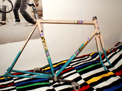

Tuli hankittua ihan ekaks aihioksi tällainen:
Koko pyörä itse asiassa, mutta se on nyt vähän osina putsailun ja säätämisen vuoksi. Tuossa kuitenkin runko niin karsittuna kun sen sain, kampia en saanut irti koska mulla ei juuri nyt oo siihen työkalua, ja polkimet tuntuvat hitsautuneen aika tiukasti kiinni, mutta kokeilen vielä. Satulatolppaa kiinni pitävä kuusiokoloruuvi oli kovin ruosteessa, ja nyttemmin pyöreä. Täytyy keksiä joku keino saada se irti ja vaihtaa.
Kyseessä on siis Rossinin luultavasti 80-luvun lopun perustason maantiepyörä, Columbus Aellea ainakin vastaavat taitavat olla ja pyörä täydessä varustuksessa painaa noin kymmenisen kiloa, pelkkä runko varmaan reilut pari kiloa.
Ofmegan kammet, kuten myös vaihteisto, joka tällä hetkellä on aina toistaiseksi irroitettu. Ohjainlaakeri myös ofmegan, ohjaamo ITM:ää, se tosiaan unohtui kuvaan ottaa mukaan. Se on kuitenkin tarkoitus vaihtaa, stemmi ei ole oikein mulle sopiva ja stongaksi hankin perinteisesti taivutetun. Kuitenkin, italialaista taitaa olla kaikkia osat, polkimista ei löytynyt mitään merkkiä, ja ovat aika karvalakkitasoa. Gipiemmen polkimet tulossa tilalle. Pientä laittoa, ja kevääksi tästä varmaan aluksi sinkulaa ja kesällä ehkä jo fiksutella vois? Joka tapauksessa mulla on ihan hyvä fiilist tästä ensiaihiona, ja kirjoittelen tänne pientä päiväkirjaa miten homma etenee.

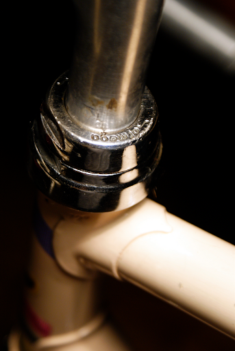

Näkyvää lähinnä kaikki pieni sievä tankonauhakokeilu jne, mutta on tästä nyt ohjain- ja keskiölaakeri tullut katsottua ja putsailtua mikä oli ihan hyvästä koska huoltohistoriakin tämän pyörän osalta on vähän pimennossa.

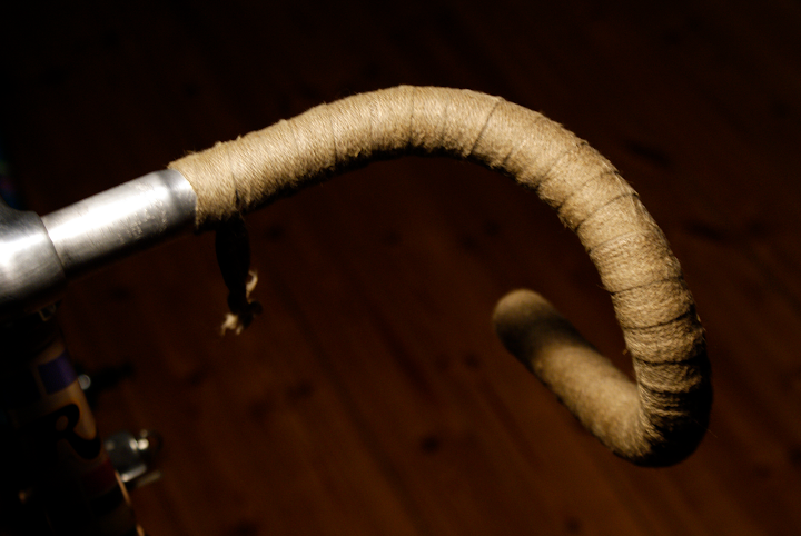

Jännittävä kokeilu normaalin tankoteipin tilalle.
Pitäisi päällystää jollain ja hankkia toiselle puolelle samanlainen setti.
Pellavaa.
Niin joo ja ohjaamo on uusittu uudella stemmillä ja tangolla. Mahdollinen jarrukahva tulee varmaan stemmin viereen, en viitsi noiden nauhojen päälle kahvoja sovitella.

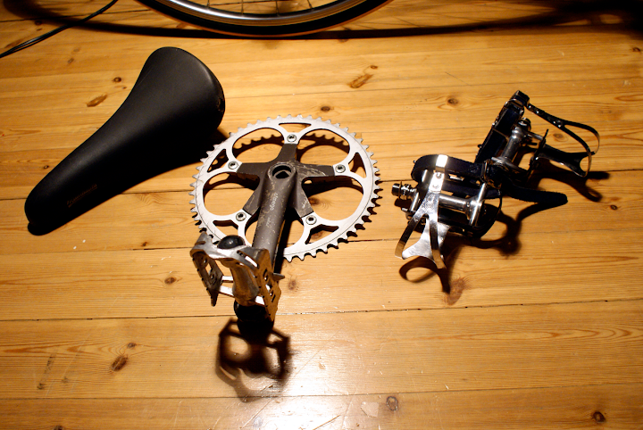

Tässä kaikenlaista tavaraa mitä otettu pyörästä pois tai oon laittamassa pyörään kiinni. Mundialitan musta satula pois, korvattu Bianchin penkillä. Ofmegan kammet ehkä tai ehkä ei, vielä en tiedä. Jotkut kirkkaat kammet ottaisin kyllä mielummin tuohon. (saa tarjota, en kehtaa tehdä ostoilmoitusta)
Gipiemmen polkimet tulossa, iloinen ylläri että remmit on Toshin ja omistan NJS-leimattua tavaraa, heh.

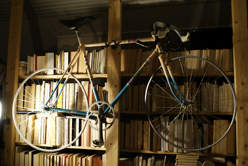

Ja tällainen se sitten on juuri nyt, aika sekalainen, ei kovin tyylipuhdas mutta ihan hyvällä mallilla. Takarengas ei ehkä ihan natsaa, eturenkaasta tykkään kovin ja harmittaa ettei noita Contin Grand Prixejä taida enää saada, CRC:llä 650C-koossa kyllä ja jossain kokomustina 700C, mutta toi ruskeasivuisuus näyttää tässä paremmalta. Ja eturengas on vanteella vain lähinnä kuvaa varten. Värit tässä kuvassa on vähän niin ja näin, mutta eiköhän siitä silti kokonaiskuvan saa.
Btw, takarengas pumpattuna + tyhjä eturengas = näyttää vähän että slouppais eteen.
Taustat kuvissa on muuten aika typeriä.

Tankonauha näyttää hyvältä. Onks toi ihan kankaasta leikattua nauhaa? Sellakka tohon varmaan sopis päälle.

^^ Nauha on n. 2cm levyistä tuollaista venyvää nauhaa, eli siitä saa vaikka 4cm leveää mutta sitten siitä tulee ohuempaa. Tuota on ihan mukava käsitellä, täytyy vielä keksiä että miten lopullisesti tuohon tankoon sen kiinnitän. Ehkä jollain liimalla, solmiminen ei oikein onnistu tai pidä tarpeeksi hyvin.
Sellakkaa oon harkinnut, jossain ketjussa juuri oli hamppulangan lakkaamisesta sillä puhe ja sitä ajattelin kokeillakin. Sieltä myös idea viinipullon korkkeihin tangon päihin, tuli ihan näppärät. Voisi vielä sävyttää sellakan tuohon satulan kanssa sopimaan, ihan näin kaiken kukkuraksi. Kun eikö se ole aikalailla väritöntä?
edit: ja siis metritavarana kauppahallista, vähän suolaisen hintaista mutta teen loppuun kun nyt aloitinkin. Aluksi oli tarkoitus laittaa sentin levyistä hamppunauhaa mutta sen hinta olisi ollut jo aika huima.

Niitä lastuja on kai sekä lähes väritöntä että sellasta tummempaa ja sekoitussuhteet varmaan vaikuttaa kans. Mistä tota nauhaa löyty?
Jos nauha muuten pysyy paikallaan, niin sen voi päättää just jollain hamppunarulla. Rivendellillä on aiheeseen oikein ohjeet. Jos se pyörii tangon ympärillä, niin erkkaa alle ja nauhaa päälle.

Naruja oli montaa laatua, tuohon päädyin lähinnä leveyden vuoksi. Tuo ohje mulla onkin kirjanmerkeissä, tullut sovellettua tuossakin. Ei vain voi suoraan käyttää samalla tavalla koska tuota tulee pyöritettyä päällekkäin eikä vierekkäin.
Tuo tosiaan löystyy mikäli kiertää vastapäivään pyörityssuuntaan nähden ja kiristyy taas myötäpäivään, eka mun oli tarkoitus jotenkin yrittää kiertää mahdollisimman tiukalle ja sitten että tarpeen tullessa saisi nauhan purettua helposti vain löysäämällä, mutta se tuskin olisi käytännössä ollut kovin kätevää.
