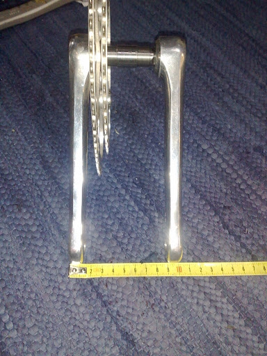

vetopuolen kammen ja chainstayn väliin jää 3-4mm ja toisella puolella 1, ehkä 2mm
mitattu q-factor 129mm (35nm voimalla)
^ Eihän noilla välyksillä ongelmia tule. Mulla jää Record Pistan spider vastaavaan keskiöön kiristettynä noin 0.4mm päähän chainstaysta. Rattaalla onkin sitten tilaa kokonainen milli ja kammella lähemmäs sentti. Se on noiden Campan kampien ominaisuus, että uppoavat hyvin syvälle keskiön viisteeseen. MikeNAS joutui viilaamaan kammen päätä, että sai veivit Dodicissaan pyörimään.
tuskin näillä voimilla mitään ongelmia tuleekaan.
näytti vain noi rivalit asettuvan nelikanttia tarkemmin runkoon.
en ainakaan syyttäisi runkoa vaan keskiöä
