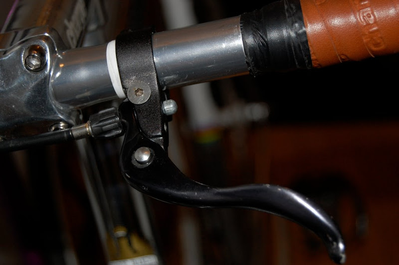

Sit vielä vinkkinä, jos korkkaat cc-lisäjarrukahvasta kiinnitysruuvin kierteet, poraa reikä läpi ja kiinitä läpipultilla.

Sopivasti varaosaksi tilattu jarrukahvakin tuli tänään, mutta tuo slimmimpi sai jäädä kiinni, kun läpipultti pitää niin hyvin.
