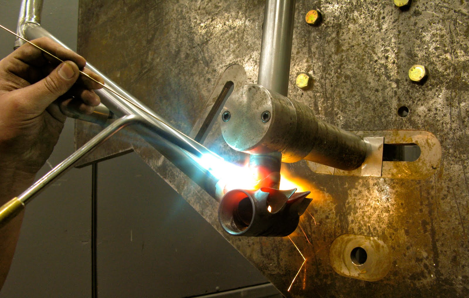

Rungon kasaus on tammikuun ensimmäisellä viikolla. Odottelen paristakin syystä, koulussa on niin pirun kiire, etten voi lomailla kahta kolmea päivää. Joulunalus aikaan kaikki pienet käsityöläiset siellä entisessä koulussani jossa jigi kaikessa massiivisuudessaan mua odottelee, paukuttavat vasaroitaan niin tiuhasti, ettei sekaan mahtuisi kuitenkaan. Ja kolmanneksi, treenata on pakko. Vaikka homma sujuukin jo vanhaan malliin, niin 200 euroa on sen verran paljon rahaa, etten viitsi jättää mitn sattuman varaan.
Juottamiseen käytän hopeaa, lukuunottamatta droppareita jotka tulee messingillä.

Juottajan taidot sai kyllä kehitystä paljon. Työkuvasta tarkkasilmäinen huomaa, että teräs on jo melkein liian kuumaa… Bottombracket ja pysty/vaaka/seatstay-juotokset oli kaikkein kinkkisimmät.
