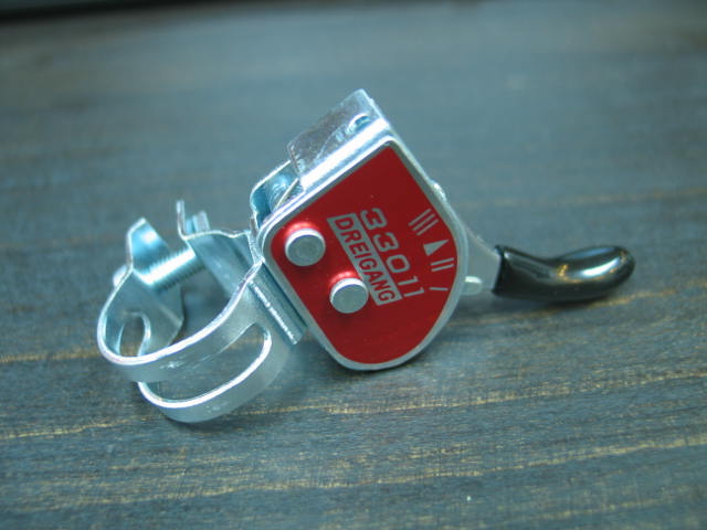

Mä tykkään jalkajarrusta, skidailulla ei oo mulle mitään väliä. Eihän tollasesta maantiepyörää sanan varsinaisessa merkityksessä tietenkään tulisi, mutta sellanen "best of both worlds" -kaupunkimenopeli. Se Dreigang-vaihtaja on kohtuullisen pieni ja nää vanhathan on ihan hienoja, jos nyt siihen estetiikkaan lähdetään:
Jep, tuo on hieno, itsellä samantyylinen mutta ruosteisempi varastossa. Onhan noita retkipyöriä ollut droppitangolla ja jalkajarrulla, ajatus ei ole uusi. Haters gonna hate, mut mitä sen on väliä.
