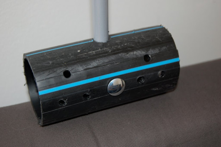

Poolokausi alkaa olemaan kuumimmillaan ja ajattelin rakentaa uuden mailan. Kävsin Danielin neuvojen perusteella hakemassa Kumukosta hyväksi kehuttua lapamateriaalia eli PEM putkea 5,8 mm seinämänpaksuus ja ja 63 mm halkaisija. Pitäisi kestää hyvin ja voi rauhassa porailla kevennysreikiä. Jos jotain kiinnostaa saada uusi lapa mailaansa voin diilailla kaljaa vastaan sopivan pätkän lapamateriaalia, toimitus keskareihin /pooloihin :slight_smile:

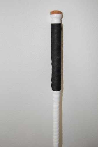

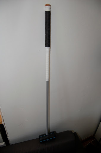

Laitetaas tännekin omat rakennelmat (‘valmis’ kuvan lisään illalla). Kierrätyskeskuksesta neljä sauvaa 2€:lla ja K-Raudasta 50mm PEMiä metri 4€:lla. (eikö toi 63mm ole vähän turhan jöötiä?)
Valmiista mailoista tuli aika tarkkaan metrin mittaisia.

simojoki - 5:32, 11.5.2010 » (eikö toi 63mm ole vähän turhan jöötiä?)
Itse tykkään isommasta halkaisijasta vaikka onhan se totta että 63mm PEM on aika raskasta. Laittaa vaan tarpeeksi kevennysreikiä. Eikös Mo's Mallet oo myös 63mm? Asiaan liittyen olen viimeaikoina yrittänyt löytää paikkaa josta voisi ostaa ABS putkea joka käsittääkseni olisi kevyempää mutta iskunkestävyydeltään samaa luokkaa PEM:in kanssa.
