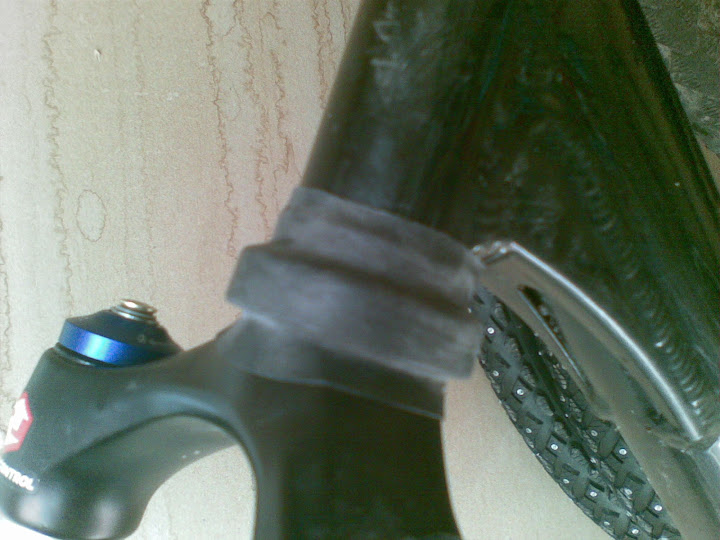

Suojaako roiskeelta vai kerääkö nestettä? Juhannuksena nähdään…
suojaa. Yhtenä talvena oli kiinni ja kuivana ja puhtaana pysyi. Tosin meikällä ongelmana oli että noin paljon kumia alakupin ja kruunun välisellä alueella aiheutti ohjauskankeutta.
^ ja ^^ toimiskohan tässä jonkinlainen voitelu tyyliin vaseliini?
Riippu vähä ohjainlaakerin muodoista, että onnistuuko tää, mutta ohjauskankeuteen tuittuuntuneena oon asetellu sen kumin niin, että se ei tule kuin kruunua vasten, eikä sen päälle. Eli vain ton reunan yli niin, että rinkulan reuna on kruunua/ohjainlaakerin alakoolia vasten. Ei ehkä suojaa sukeltaessa yhtä hyvin, mutta estää ainakin kuraa lentämästä suoraan sisään. On se auttanut huonojakin laakereita selviämään pidempään.
