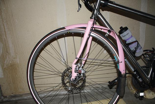

Onko musta haarukkakin omaa tuotantoa?
siihen geo kuvan linkittämiseen taidot loppuki, käytän draftsightia jos joku osaa neuvoa niin kiitti. Kuva on tosiaan paska paintistä näillä taidoilla. Mustan tein https://lh6.googleusercontent.com/-PrnC0hUvyRc/UpoiyI5ZLgI/AAAAAAAACEE/ftwBz7XMiLM/w780-h585-no/IMG_1679.JPG tohon, ku ei jäykkäperäsellä jaksanu ajella. No nyt hajos näppiski.

Kruunu ja putki solmussa, Eetulle kuittailtavaa hienosta kruunusta.
eikö kestäny levarin vääntöä vai mitä käynyt?
Columbuksen haarukanjalat ja levyjarru ei taida olla se paras yhdistelmä. Tilannetta voisi parantaa Willits tyylinen ISO-kiinnike, se jakaa rasitusta vähän isommalle alueelle kun on pidempi.
Aika yllättävä, että kruunukin on pettänyt.

Joo pelkästä jarrutuksesta meni vaikka kuulun höyhensarjaan. Katoin aluks että putki antanu periks, mutta oli se kruunuki solmussa ettei varmaan olis auttanu pitempi korvake.
Sarvien yli kyllä mentiin.
Putket reynoldsia, olis tieten pitäny luottaa columbukseen.

onko se teräs sitte hyvä materiaali levarihaarukkaan? Varmaan aika eri lailla kestävyyttä tota jarrua ajatellen tämmösissä jööteissä:
http://rcdn.roadbikereview.com/wp-content/uploads/2012/08/EC90XD.jpg
tai no kai se nyt kestää jos vaan laittaa paksua teräsputkea. Mitä mä tässä spekuloin ku en tiedä aiheesta mitään.
Sain kaverilta tämmösen, sattu oleen just samat mitat ja on kyllä huomattavasti tukevampi ku omatekemä. Painookaan ei ollu ku vähä päälle 900g.

Hitsasin ite Pompinon haarukkaan korvakkeen, hyvin on kestänyt. Seuraavaksi sitten unicrowni?
