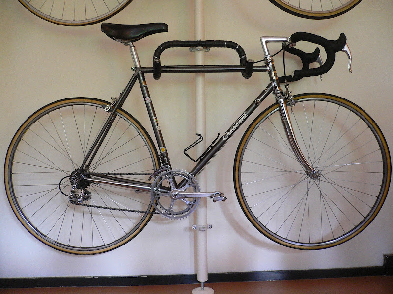

Ostinpa tuossa kuukausi takaperin paikallisesta pyöräliikkeestä vaimon pyöränoston yhteydessä itselleenikin työmatkapyörän. Eilen aamulla ajellessani töihin kirkkain silmin klo 6.45, sorruin Lemminkäisen asettamaan ansakuoppaan, sillä seurauksella, että eturatas sanoi sopimuksensa irti, hettämällä tuubirenkaan vanteelta, joka vääntyi kauniisti ässälle.

Tämän pitkän ja puuduttavan selonteon jälkeen päästäänkin sitten itse asiaan: Oulussa Pyörä Suvalan sedät kertoivat minulle, että työmatkamankelini on kuulemma tavallista Oivaa tahi Ainoa parempi pyörä, joten: Tehdäkkö tästä nyt sitten semmoinen nykymuodin mukainen sinkula, vai peräti ihan fiksipyörä? Rahaa ei ole paljoa tähän laittaa, joten taitaapi olla parasta laittaa uusi eturenkula alle ja ajella vaan nöyränä töihin ja työpäivän päätteeksi kotiin.
Jos joku vielä osaisi kertoa, millaisessa arvoisena tällaista pyörää pidetään, sekä minkä ikäisestä pyörästä on kyse, niin olisin kovasti kiitollinen.http://picasaweb.google.fi/teuvo.karvinen/Poso?authkey=Gv1sRgCMTi8oOJwt-QoQE#5510311450539912002
Corsa Extra? Jos kajoat siihen niin tee se sit tyylillä… :slight_smile:
Kuva:
Ota jarruista, vaihtajista yms. kuvia, niin tunnistaminen helpottuu. Yleisesti Crescentin tarroilla myydyt Merckxit ovat olleet hyviä pyöriä. Miksei siitä fiksiä tekisi, jos homma oikeasti kiinnostaa. Mä itse ehkä vaihtaisin vain noille navoille avovanteet, elämä olisi helpompaa niin.
Edittinä vielä, että tuo Cressu on luokkaa-paria parempi pyörä kuin tuolta kuvistasi löytyvä Peugeot.
Pystyputken yläpäässä on tarra joka kertoo mistä materiaalista runko on. Jos on columbus slx, niin kyseessä corsa extra.

Tuo on minusta todella hieno pyörä. Niin hieno, ettei sitä kannattaisi oikeastaan kohdella kovin kaltoin eikä nyt ainakaan ulkona yhtään enää säilyttää. Muhveista voisi vielä hellästi käsin kiillottamalla saada aivan käypäiset. Miten ihmeessä joku voi antaakin tuollaisen ruostua? Tuo on maksanut tasan 10 000 markkaa vuonna 1991, ja se on ollut todella paljon rahaa tuolloin. Tuolloin rahan ostoarvo oli jotain aivan muuta, kuin mitä se on nyt. Nyt sama hinta- ja laatuluokka olisi heti jotain 3000+ euroa. (siis uutena)
Pyörän arvo lienee enää siinä noin 300-400 euroa, koskapa kunto on jo enää luokkaa tyydyttävä. Pelastaa tuo kannattaa ilman muuta. Monet ammattilaistallit ajoivat aikoinaan Merckxeillä, ja sitä pidettiin aina hyvänä pyöränä. Modernissa pyörätehtaassa hyvin tehty tuote, jonka mitat ja ajoasento olivat säädetty prikulleen kohdalleen. Merckx oli aina hyvin tarkka tuosta asiasta. Avovanteiden vaihto tuohon pyörään on ihan järkevää. Ne ovat kuitenkin nykyaikaa.

Pyörä ajoittunee välille 1986-1991 mitä luultavimmin. Googlaa ne Campagnolon vaihteet campyonlystä tai vastaavasta paikasta. Lisää tietoa löytyy myös www.cykelhobby.com osoitteesta.
http://www.cykelhobby.com/92320em.htm
omasta cressumerckxistä tuli interwebistä lisätietoa että se vois olla triathlete -mallia (kun siinä on ne reynolds 501 -putket, muissa EM ei moisia vissiin ole käyttänyt)

Ei tarvi kovin nöyränä tolla pyörällä ajella. Eli paras vaihtoehto on varmaankin se etukiekon uusiminen + kovaa ajoa. Mutta jos fiksiä haluaa kokeilla niin kyllä tuo runkona sopii siihen vallan mainiosti. Ja kunhan ei riko mitään eikä heitä vaihdeosia menemään niin pyörän voi aina palauttaa myöhemmin vaihteelliseksi. Itse tein juuri näin oman Cressu-Eddyni kanssa.

Pyörä on Merckx Corsa Extra, joka on myyty oem Crescenttinä ja nimetty heidän wanhan huippumallinsa 92320:n mukaan vain uudestaan tuolla nimellä. Crescent lopetti omien huippuvehkeidensä teon ruotsissa 1985, ja tavallaan ulkoisti sen tuotannon Merckxille. Valmistuneet Corsa Extrat vain teipattiin uudestaan Crescenteiksi.

Tuota tuota… nyt tulee hämärää jorinaa, ja jatkoselvittelyt ovat sitten Sinun, omistajan heiniä. Tässä tulee nyt muutama täysin hatusta vedetty väite, joten joudut itse noita selvittelemään. (ajattelin jeesata ja ohjata oikeaan suuntaan kuitenkin.)
Vaihteisto on Nuovo Record. (= new, uusi Record). Heh… sehän tuli markkinoille jo 1967, ja dominoi sitten kilpapyörien vaihteistojen kunkkuna noin 16 vuoden ajan jonnekin 1982 tai -83 saakka. Näin siis käsittääkseni ja muistaakseni. Tarkista asia jostain. Siitä seuraa hienoinen ristiriita muun pyörän iän kanssa.
Pyörä on Crescent-Merckx yhteistyötä, joka alkoi vasta vuoden 1985 jälkeen, ja jatkui jonnekin '90-luvun puoliväliin. (?) (94-97 ?)
=> onkohan pyörän oletettavasti medium tasoinen vaihteisto vaihdettu 1. omistajan toimesta vähän vanhempaan huippu malliin ?
Nuovo Recordissa ei myöskään minusta pitänyt olla noita napojen voitelureikiä, eikä siinä pitäisi siis olla niitä teräsjousia reiän suojana. Tämäkin on siis taas vain jokin ajatus takaraivossa. Eikös Nuovo Record voideltu akselin päästä, ja siinä päätymutterissa oli ja ole voitelureikä? Onko napa jotenkin hybridisoitu useasta Campagnolon sarjasta? Täällä on varmasti enemmän Campagnolosta tietäviä. (ChainThug ? MrVelo ? tizumo ?) Minulla on vain niitä alemman sarjan tuotteita itselläni, ja oma fokus oli vain selvittää aikoinaan niitä. (piti alkaa kaivamaan asiaa, kun kekkasin omassa pyörässäni olevan Xenon osasarjan seassa uudemman Miragen takavaihtajana.)

Minulla on kuvasarja omalla koneellani originaalikuntoisesta Merckx Corsa Extrasta. ('90 tai '91) Siinä on vanteena Campagnolo " DELTA strada XL chromium. " Koska em. pyörä on oikea kilpuri, niin sellaista ei kyllä taida ollakaan, kuin originaali osa. Nuo vehkeet tilattiin vähän noin niin kuin maun mukaan. Niillähän ajettiin kilpaa. Mutta on varmaankin olemassa kuitenkin jonkinlainen perusosasarja, jolla noita pyöriä on myyty ulos tehtaalta, jos muuta ei ole erikseen tilattu.

Tuurelle jälleen iso kiitos tiedoista! Runkonumero tuossa pyörässä on 8P8341E, mikä viittaisi vuosiin -94/-95 rungon koko on 58 ja malli professional. Tuo vuosimallista kertova viimeinen kirjain oli taulukon mukaan ongelmallinen, mutta koska vaihdevaijerit kulkevat keskiön alapuolelta, ikä kallistuu nähdäkseni 90-luvun puolelle.
