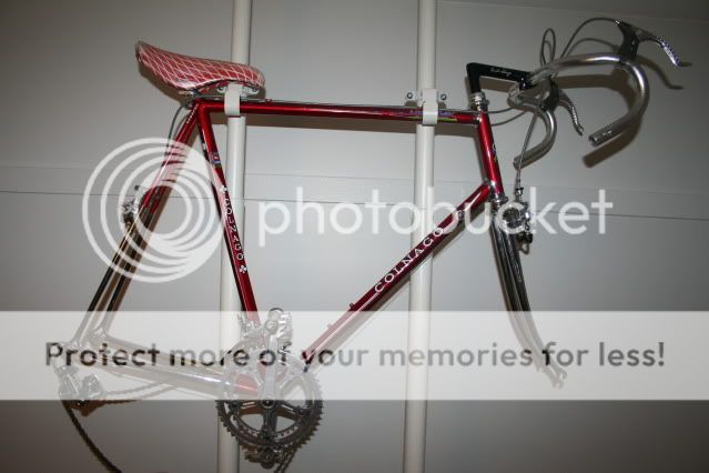

Löysin keltaisestapörssistä Colnago Master rungon (satulaputki 61 c-c, vaakaputki 59 c-c) osineen.

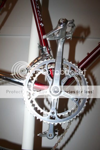

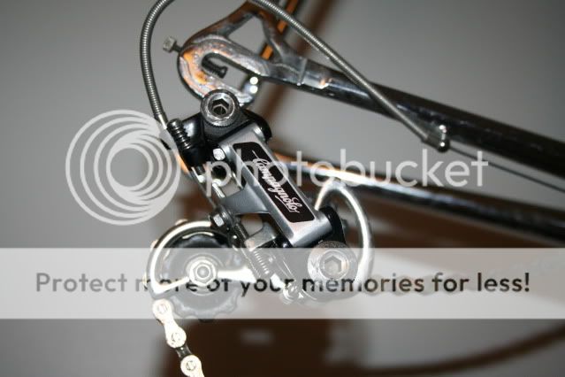

http://i385.photobucket.com/albums/oo298/mkkko/Polkupyora/colnago/IMG_1946.jpg?t=1279498179 http://i385.photobucket.com/albums/oo298/mkkko/Polkupyora/colnago/IMG_1948.jpg?t=1279498221 http://i385.photobucket.com/albums/oo298/mkkko/Polkupyora/colnago/IMG_1947.jpg?t=1279498247
Ongelma on, että runko olikin noin 10cm liian iso. Ite olen 165cm ja erityisen lyhytjalkainen kaiken lisäksi (jalan sisämitta n. 72cm). Colnagon osat näyttävät niin seksikkäiltä, että en halua niistä luopua. Olenkin etsinyt sopivaa runkoa huuto.netistä ja eBaysta, ja foorumilta, mutta ei ole osunut haaviin vielä sopivaa sopivaan hintaan.

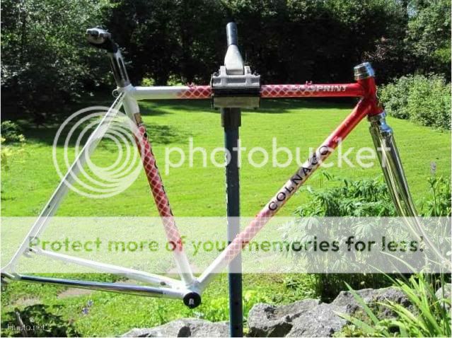

Bongasin tänään huuto.netistä Colnago sprint runkosetin myynnissä. Lähtöhinta 200e Tämä vaikuttaisi sopivalta. Paljonko kannattaisi maximissa maksaa kyseisestä setistä? Pystyputki laskurin mukaan olisi sopiva.

-Käykö samat kammet pienempirunkoiseen pyörään? Näiden pituus päästä päähän oli noin 20cm. Miten kammen koko mitataan?
-Voisiko joku nimetä masterissa kiinniolevan campagnolon osasarjan ja pyörän valmistusvuoden? Ite oon arponu että 1985 paikkeilla voisi olla tämmönen meininki.

Mua kiinnostais toi Masterin runko, valitettavasti ei ole ylimääräistä pienempää runkoa, mutta jos saat ostettua muualta niin katteellan kauppoja sitten.
Osasarja näyttää ainakin vaihtajien osalta Super Recordilta.
Kammet mitataan reiän keskeltä toisen reiän keskelle, ja mitta asettuu yleensä 165-175 mm alueelle.
Tuosta Linea Sprintistä; en tiedä paljonko kannattaa tarjota, mutta tuon kokoisia Colnagoja on ollut myynnissä mielestäni todella vähän suomalaisilla nettisivuilla. Ebayssa taas jonkin verran. Eli jos on sopiva ja haluaa välttämättä Colnagon, niin voi kai siitä maksaa jonkin verran.

Vaihtajat, kammet ja kahvat ainakin ovat Super Recordia.
jos olet 165 cm niin toi huuto netin nago on aikas passeli. itse olen 169 ja kaikissa omissa pyörissä on 52-54 vaakaputki.
