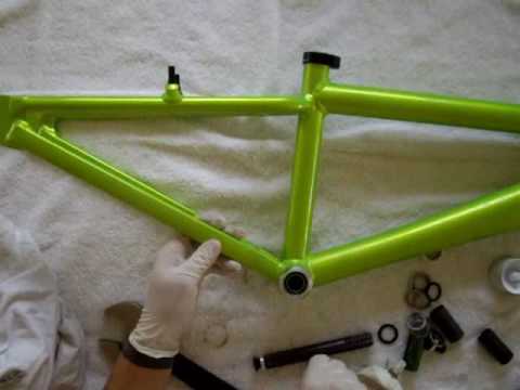

Laitetaas vaikka tänne. Eli pitäis heittää mid-BB kiinni. Vaihtoehdoista paras olisi tietysti asianmukainen laakeriprässi. Toiseksi voisi laakerit heittää muhviin ruuvipenkissä esim. puupalojen avulla tai miksei järeämmällä normivinkallakin kunhan vain saa tasaisen paineen leveille laakereille.
Fact: näitä tamineita ei kuitenkaan valitettavasti ole kymmenen kilometrin säteellä rungon sijainnista. Näin ollen ajattelin räädistellä ja mätkiä laakerit sisään vasaran kanssa.
Mietinkö vielä vai annanko mennä esim. puupalikan tai kumivasaran kanssa?
Meikä hakkaa midit ihan vaan teräsvasaralla. Naputtelet vaan sitä laakerin ulkokehää ns. 4-ristiin, ettei laakeri kiilaudu vinoon. Yleensä midi-laakerit menee vähän syvemmälle keskiömuhviin, joten käytyä lisäksi jotai lyöntityökalua jos et meinaa pelkkää vasaraa uskaltaa käyttää.
Ok, kiitoksia. Mätkin toisen laakerin paikoilleen vasaralla ja laakerinlevyisellä, tasapintaisella työkalulla. Noiden pitäisi kuitenkin siis painua selkeästi keskiömuhvin reunan alapuolelle vai?
Lisäksi askarruttaa se miten saan muhvin sisälle tulevan holkin speissattua toista laakeria vasten oikeanmittaiseksi. Varmaankin akselin ja mahd. toisen kammen avulla onnistuisi, mutta laakerin lyöminen akselia vasten ja lyöntipuolelta akselin ympäriltä ei tunnu hyvältä idealta.
Ja ennen kuin joku viisastelee googlen käytön yms. kanssa, niin valmistajan sivuilta on toki ohjeita katseltu ja muutoinkin ihmetelty asennushommia (muualta) netistä. Lisäksi minusta on paikallaan, että tällekin palstalle kertyy kokemuksia monenlaisten palikoiden asennuksista - tiedä vaikka olisivat seuraaville hyödyksi…
Esim. tässä - YouTube
how to kotitekoisella prässillä.
