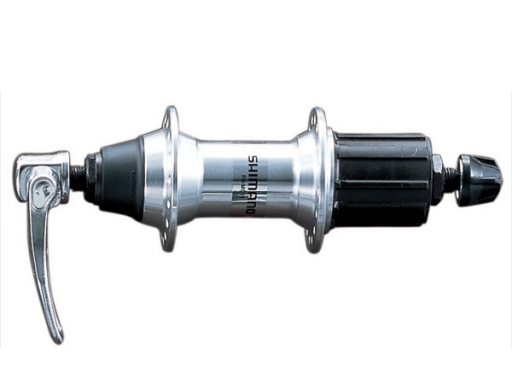

yks ois että katsois takanavan strategiset mitat, hyvällä tuurilla löytyis klassisen näköisiä modernimpia napoja jotka ratkaisis ongelman ja säilyis vanha sielukas kehä. jos siis kiekonkasailu järjestyy jostain fiksusti.
ite just vaihdoin pooloprojektiin taakse keväällä kierrevapaaratasnavan nurkista löytyneeseen käytettyyn modernimpaan shimanoon kun kävi mielessä naurettava idea mutta sattuikin olemaan identtiset laipat. nyt pidän peukkuja että etukiekkoon löytyisi samalla lailla uusi levarinapa jotta saisi säilytettyä edessäkin rouhean kehän.
peltsip - 23:50, 19.7.2015 » yks ois että katsois takanavan strategiset mitat, hyvällä tuurilla löytyis klassisen näköisiä modernimpia napoja jotka ratkaisis ongelman ja säilyis vanha sielukas kehä. jos siis kiekonkasailu järjestyy jostain fiksusti.
Onko ehdotuksia klassisista modernimmista navoista?
ekana klassisista hommista tulee mieleen joku tommonen kiillotettu shitmano:
tarra vaan irti niin heti näyttää paljon paremmalta.
tolla linkillä listaukseen:
mutta postikulut on aika suolaiset jos meinaat omin päin tilailla. ja joudut googlailemaan noiden speksit jostain muualta (reikäpiiri ja laipan etäisyys keskilinjasta) jotta tiedät että käviskö päikseen vai ei. mutta jos tuosta listasta löytyy hyvä tyyppi niin googlella löytää kyllä muitakin ostopaikkoja.
