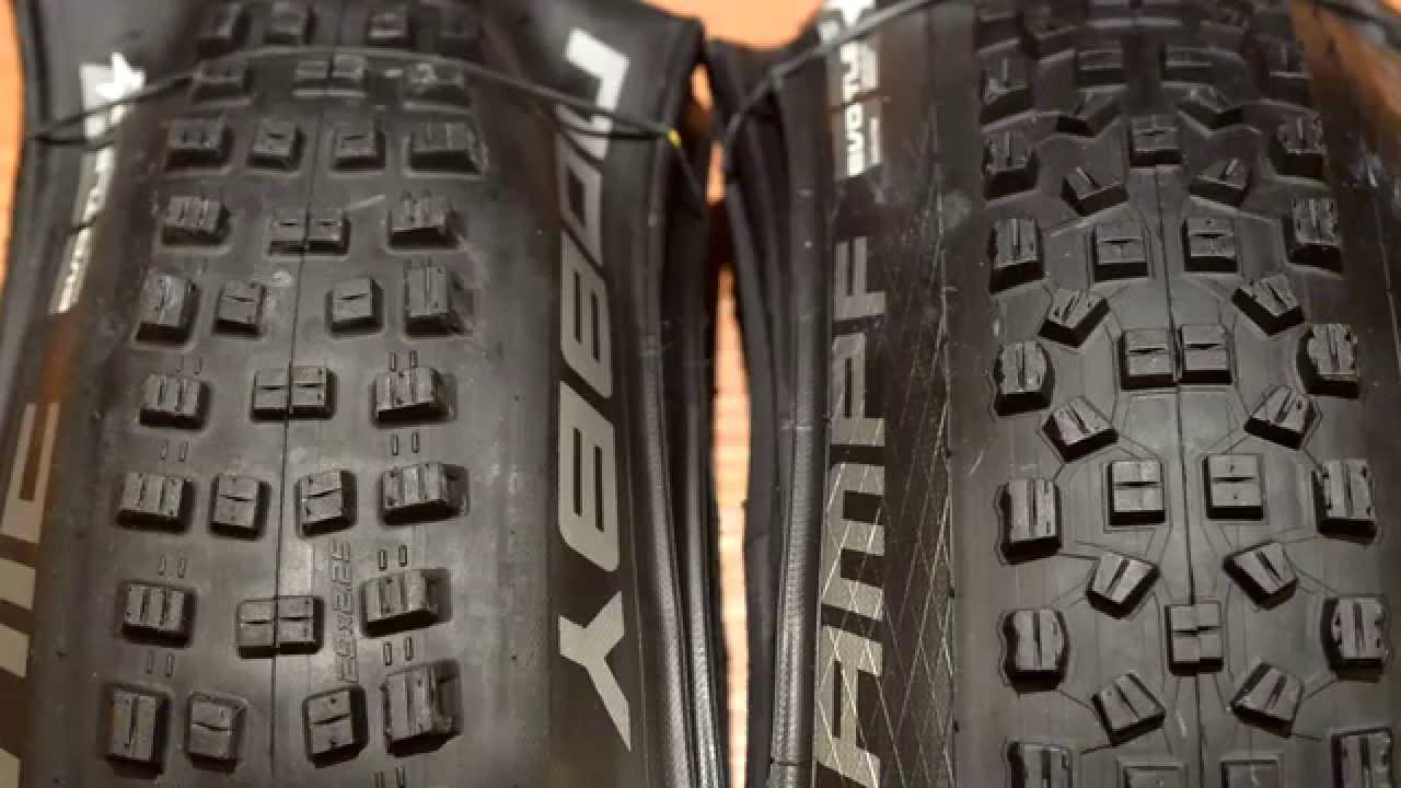

niin tai näin, niin uus nobby nic evo 2.35 -kokoisena (tle, kärmesnahka, pace*) edessä on vakuuttanut. paras yleiseturengas millä on tullut ajettua tähän saakka: erinomainen sivuttaispito, rullaavuus, paino -suhde. (verrokkeja: hans dampf, onza ibex, conti trail king, maxxis ardent)
vanhemman mallin kanssa väellä oli ongelmia mm. äkkilipsumisten kanssa, mutta ovat uudistaneet kuviota reilusti eikä ainakaan ole lipsuherkältä vaikuttanut. märillä kallioillakin löytyi hyvin pitoa sopivilla paineilla.
suurin ero aiemmin vastaavaa tehtävää toimittaneeseen hans dampfiin on kuitenkin rullaavuudessa. dampf saattaa olla sen piirun verran pitävämpi, mutta nn puolestaan kaksi-kolme piirua rullaavampi.
takana en puolestaan ole havainnut eroa rock razorin ja ikonin välillä so far.
e. tällanen video noista kahdesta etusvaihtoehdosta tuli vastaan (näkee ainakin kuviot):
