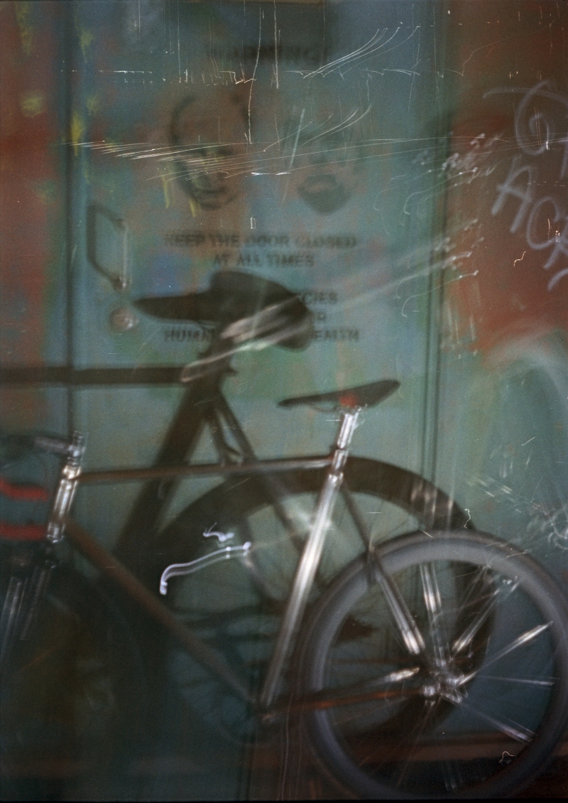

No ei tullu kohta, mut tulipa kuitenkin. Tässä siis nyt syksyn aikana kasattu ja muutaman viikon koeajailtu ensifiksi. Muutama on saattanut nähdäkin tienpäällä, vaikka lähinnä ilta/yöaikaan olen sitä ulkoiluttanut.
Pieniä parannuksia saatan vielä tehdä, mutta vielä ei tarkkoja suunnitelmia ole. Ohessa muutama kuva, toivottavasti linkit toimii:

Oispa ees yks selkee sivukuva niin vois olla jotain mieltä.
tnts - 19:31, 7.10.2018 » alaote-etujarru aika kova.
tää + satula edessä jakartoituna aika kova kombo
editoin sun dropbox linkkeihin dl=0 → dl=1, niin ainakin hetken näkyy. Mieluiten kannttais upata esim imgur.com -palveluun, niin sieltä saa kuvan osoitteen kopioitua kontekstimenulla eli oikealla klikillä. mobiilissa sit iphonella picup-applikaatiolla saa ainakin kuvatiedoston urlin. täällä on sit lisää ohjeita.
vähän on sumuiset kuvat, mut oikein oiva pyörähän se siellä. alaote-etujarru aika kova.

Kiitos! Ja joo, sumunen on. Otin puolkinolla ja vanhentuneella filkalla niin lopputulos on vähän sinne suuntaan. Tais kehitekin olla vanhentunutta XD
Penkki jakartassa mut jos se on hyvä noin.
Aika Blade Runner -82 kuvat hei. Kova meno ja siistin oloinen tsygä!
5/5 full analoque ama ja rankka kasaus! eiks tohon vois laittaa tangonpääjarrukahvan, jos tarkoituksena käyttää dropeilta ajettaessa? vaijeri sit ulos stemmin vierestä u/m

Kävi mielessä tuo bar end jarrukahva toteutus, mut en ollu varma et miten se tuntuu kädessä kun painaa "väärin päin" sitä kahvaa, sit tyydyin vaan tohon tavallisempaan.
nii en tiiä, löytyyhän noita googlesta ainakin viiksitankoihin laitettuna just tolleen kyl. noi kuvat ommuute oikeesti tosi kivoja. katujen fiilis välittyy

Itse asiassa on Olympuksen puolkinojärjestelmäkamera, johon adaptoituna Pentaxin 50mm. Vanhentuneella filkalla tosin yritin vähän sinne suuntaan viedä viboja, ja lisäksi se on halpaa :P

kovis runko ja metkat kirkkoset, mutta ohjaamon palatsit jotenkin sotkee kokonaisuutta
Hyvä pyörä. Kuvissa on kyl harvinaisen siisti fiilis.
Tämä on kyllä raju vehje. (Eikä titamiiniumista tehtynä paina yhtään mitään.) Omaa silmääni myös laskeva satula hämää, mutta tietäen minkälaista kyytiä omistaja tällä vetää, en kyllä rupea neuvomaan mitään…
Elikkäs: just hyvä.
Tahtoisin myös AMA:n Carlin työjuhdasta, jolla taisi tulla lauantain ällärien voitto pre-eventissä.
Varmaan ihan kiva ja hieno pyörä mut noi kuvat ei oo kyl blade runneria nähnykään. Sori.
