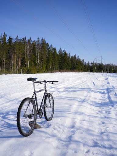

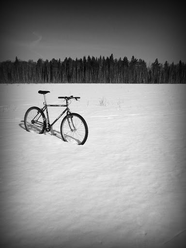

Jo jonkin aikaa on ollut tarkoitus riisua tämä uskollinen ratsu vaihteista, koska rutina, pauke ja ainainen säätäminen. Ja ne lapsuuden haihattelut vaihteiden perään on jokseenkin hälvenneet. Eihän niistä koskaan tarvinnut, kuin korkeintaan kahta tai kolmea. Nyt sain viimein tehtyä, mitä miehen pitää tehdä. Vähän rottahengessä, toki.
Loppui se rutina ja pauke! Säätäminen… tuskinpa.

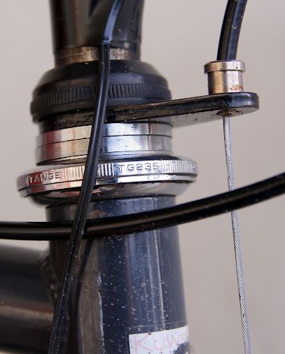

Osiahan on tietenkin vaihdeltu ja vaihdateltu aikain saatossa, mutta takakiekko saattaa olla alkuperäinen ja jarrut varmuudella. Ohjainlaakerissakin saattaa olla vielä tehdasvaseliinit tai se, mitä niistä ehkä on jäljellä. Etukiekko on siitä serkkupojan raaserista. Jarruvivut ja -vaijerit kuorineen, tupit, jarrupalat, ketju ja takaratas ovat uusia. “Sinkulakitti” syntyi perinteisesti parin vanhan rataspakan avaruudettimista. Satula on alkuperäinen japanilainen, josta on kuorittu geelit pois ja liimattu kerros telttapatjaa päälle. Pinnassa on tällä hetkellä jätesäkkiä, mutta kunhan tässä joutaa, pitää metsästää joku markan nahkatakki ja kääriä tuohon ympärille. Toisaalta tuo säkki kyllä tuntuu varsin mukavalta… Kampisarja on vaihdatettu joskus tuollaiseen kiinteärattaiseen, joka kohtasi nyt rälläkän ja luopui ylimääräisistä hampaistaan. Ratas on sellainen soikea ergonominen ihme, joten kunhan joku sopiva spider-kampi tulee vastaan, lähtee se vaihtoon. Keskiö on jotain vuosia sitten vaihdatettu, kun edellinen levisi kesken lenkin ja piti veivata vain vasemmalla kotiin - ilman häkkejä, saati lukkiksia, tietenkin. Vähän lyhyt tuo akseli tosin näyttäisi olleen (ks. detaljikuvat).
