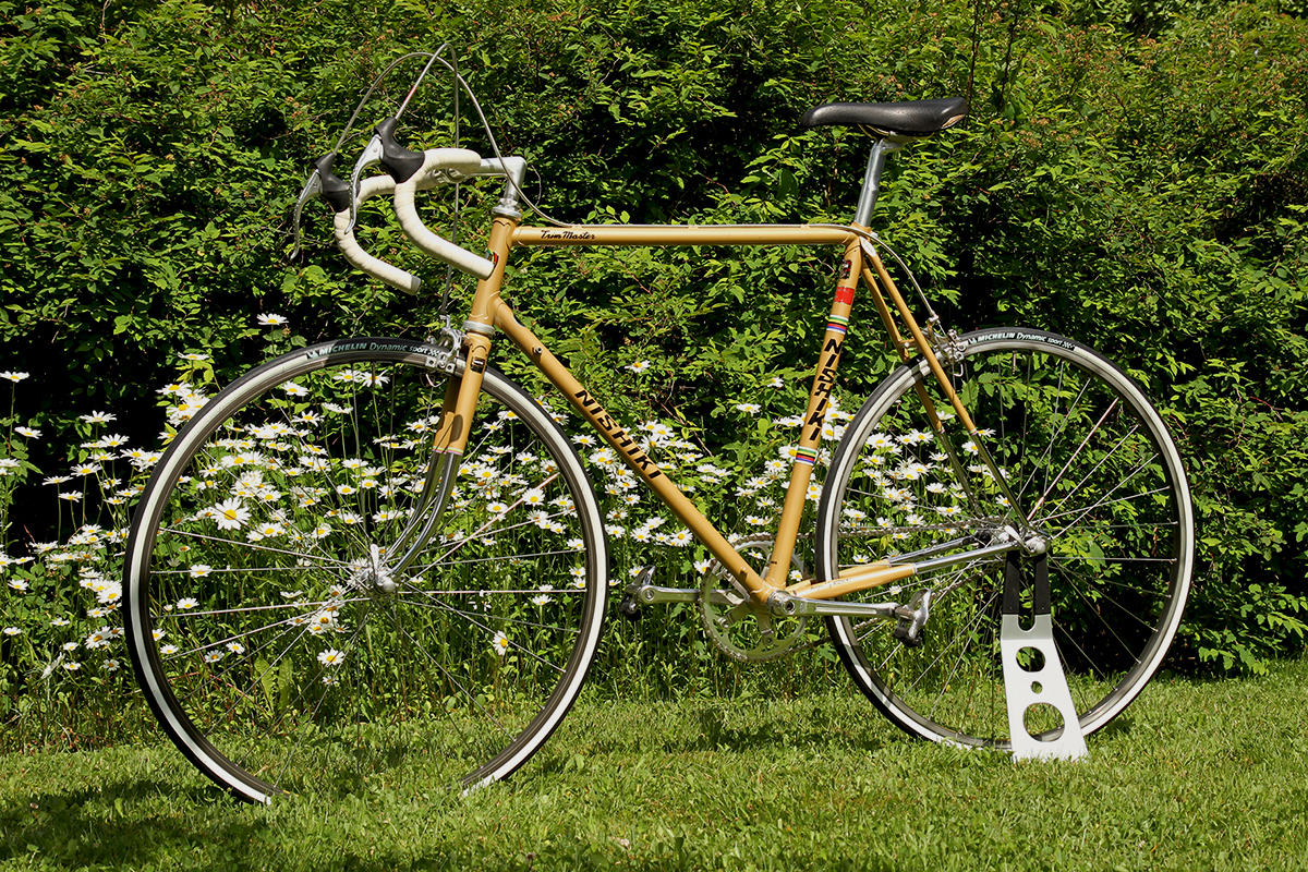

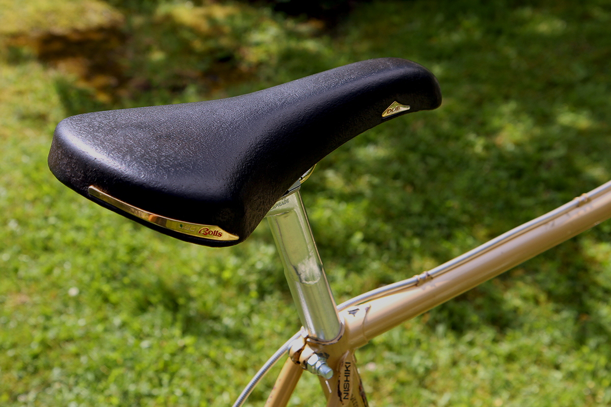

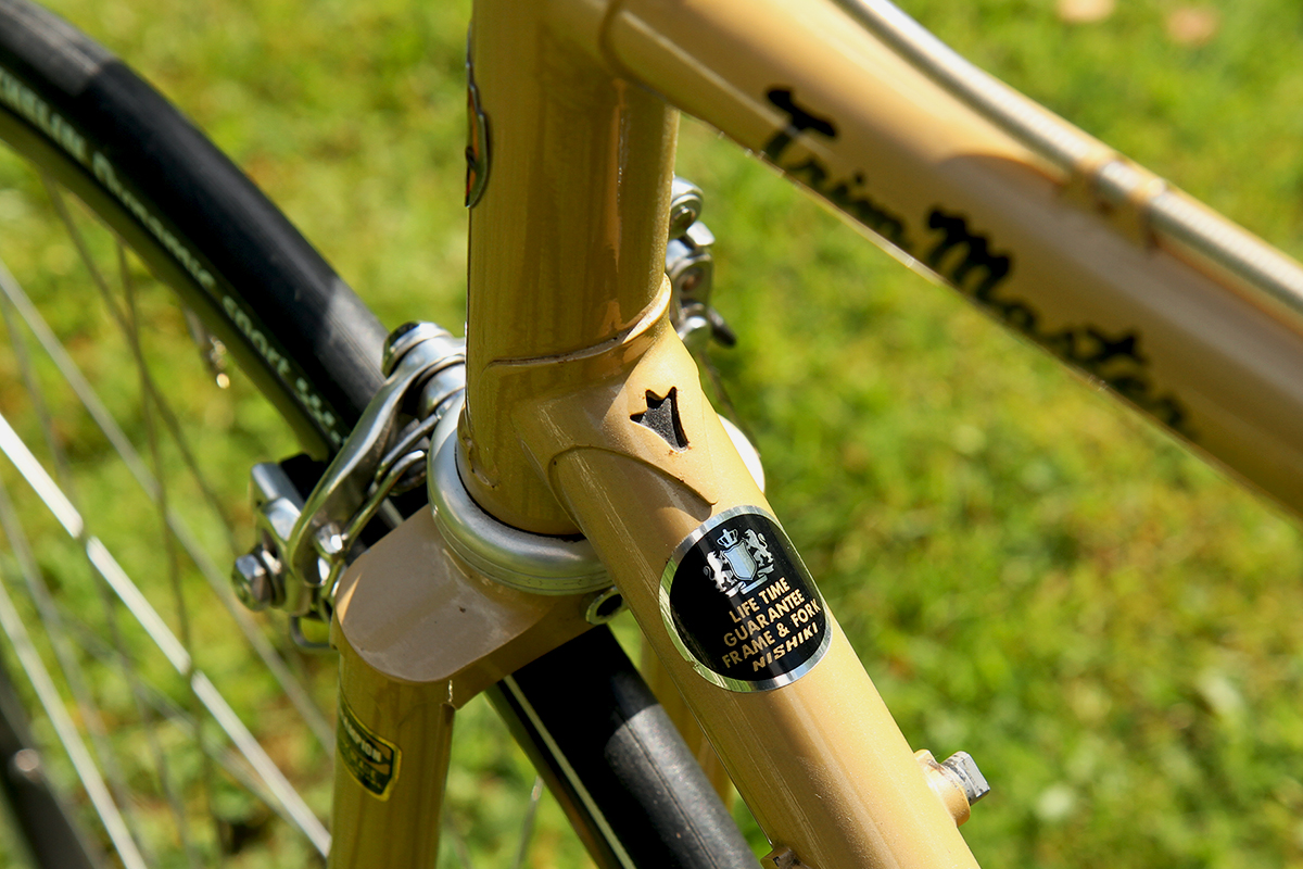

Laitoinkin jo yhden kuvan tänne mutta tehdään nyt AMA ihan omistamisen ilosta ja siitä kun tuli kuvattua pyörä muillekin nähtäväksi.
Fillarointia olen harrastellut lähinnä erilaisilla vaihteellisilla mutta aina vaan useammin olen yllättänyt itseni täältä yksivaihteisten ihmemaailmasta. Keväällä ostin jo yhden valmiin Cressun retkirunkoon kootun sinkulan mutta se on painava ja hieman liian pieni minulle. Himo kevyempään ja oman mielen mukaiseen sinkulaan kasvoi hallitsemattomiin mittoihin ja eikun sopivaa runkoa etsimään.
Olen vuosikausia räplännyt vanhoja prätkiä ja autoja joten fillarikin piti saada mallia klassikko. Tämä on kuitenkin ensimmäinen kokonaan itse kasaamani fillari, kaveri kokeneempana antoi toki tukea + työkaluapua kasaukseen, kiitosta vaan!
Fillaritorilta löytyi tämä Nishikin sopivasti elämää nähnyt runkosetti joka oli tuotu Suomeen Hollannista, vuosimalliksi paljastui runkonumeron avulla 1979. Ja japanilaiseen runkoon sitten osatkin piti saada pääasiassa japsituotantoa ja luonnollisesti samaa ikäluokkaa. Kevyen YV, eBay + yms. nettipalstarupeaman jälkeen alkoi olla osia mukavasti kasassa.
Tässä ensimmäinen kokoonpano:
  • Nishiki Trim Master 1979
  • 57cm x 57cm
  • Tange Champion 2 putkea
  • Shimano 600 keskiö
  • Shimano 600 Arabesque ohjainlaakeri
  • Shimano 600 Arabesque kammet

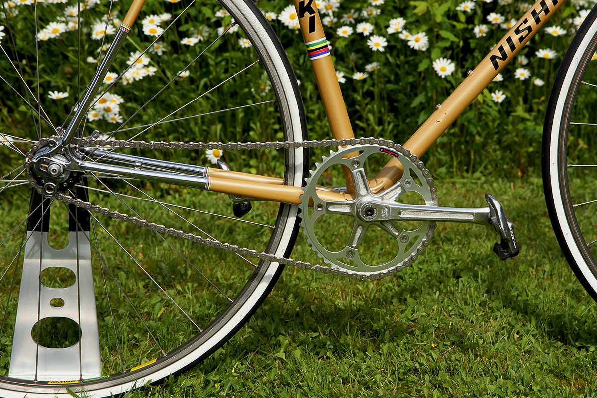

  • Sugino 46T eturatas, takana 18T muutossarja pakan tilalle
  • KMC single speed ketju

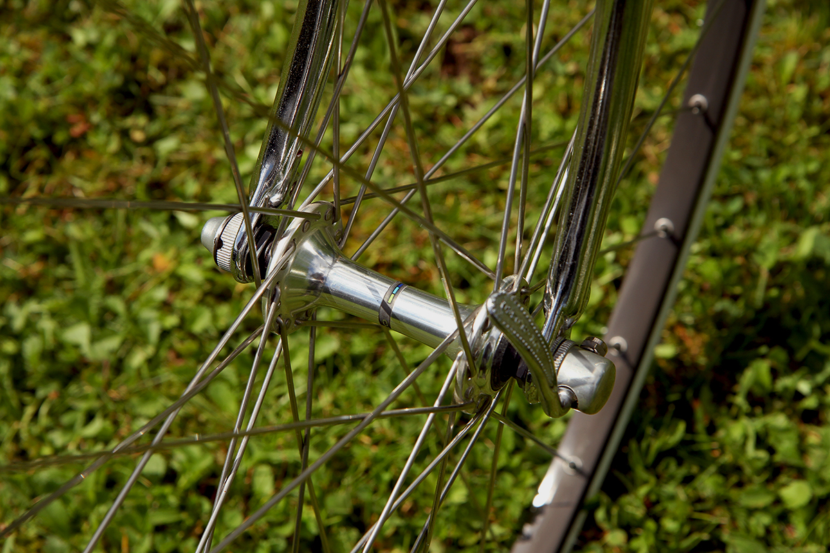

  • Shimano 600 tricolore navat, Mavic MA40 kehät
  • Michelin Dynamic Sport 23mm renkaat
  • 3TTT Competizione tanko
  • Shimano 600AX stemmi
  • Shimano 600 Arabesque jarrut
  • Shimano SLR vaijerit ja kuoret
  • SR Laprade satulatolppa
  • Selle San Marco Rolls Due satula
  • Shimano 105 lukkopolkimet
Ja sitten niitä kuvia:
http://www.volvere.fi/images/Nishiki/Nishiki-8.jpg
http://www.volvere.fi/images/Nishiki/Nishiki-9.jpg
http://www.volvere.fi/images/Nishiki/Nishiki-10.jpg
http://www.volvere.fi/images/Nishiki/Nishiki-11.jpg
http://www.volvere.fi/images/Nishiki/Nishiki-12.jpg
http://www.volvere.fi/images/Nishiki/Nishiki-13.jpg
Pyörään on tulossa lisäksi vielä vanhat häkkipolkimet ja pulloteline. Tuo tanko tuli sopivasti tuollaisenaan tankonauhoineen mutta niitäkin löytyy uudet mustat tai valkoiset tarpeen mukaan.
Pidätän oikeuden muutoksiin mieleni mukaan…
helvetin hyvä.
mikäs tuo Rolls Due on? joku laihdutusversio Rollsista?
Vähän kapeampi ja kevyempi kuin alkuperäinen Rolls, 290gr
Todella hyvä. Itseasiassa erittäin hyvä.

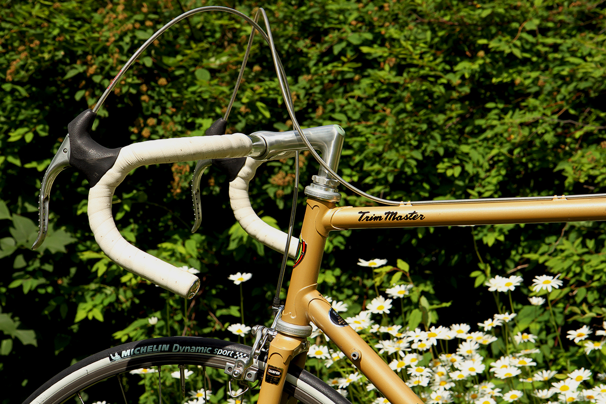

Tyylikäs kokonaisuus (älä maalaa). Jarruvaijerit voisi olla lyhyemmät.
Jarruvaijerit tosiaan lyhyemmiks ja konversiot nyt on vähän nähty, mutta tyylikkäästi kasattu ja täysin aman arvoinen!
1/1 ajaisin
Porteur - 20:18, 30.6.2015 » Jarruvaijerit voisi olla lyhyemmät.
Ajaa ensin sen verran, että tanko löytää oikean paikkansa ja pätkäsee ne vaijerinkuoret vasta sitten – ja mikäs tolla olis ajaessa, hyvän näköinen polkupyörä.

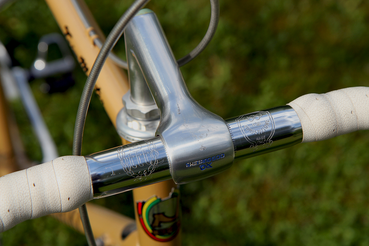

Mut tankonauhat vaihtamalla mustiin (ei koiraan) tää olis kyl aika 5/5 omassa sarjassaan. Hyvät orkkisosat ilmeisesti ni hyvä tulee snadisti riisumallakin.
E. Esim toi stemmihän nyt ihan hiton hyvä.

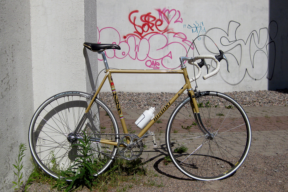

Ajofiilistelykuva tältä illalta :smiley:
Kulkee erittäin kevyesti, syynä lienee ennen kaikkea paino joka unohtuikin mainita: 9,49kg. Runkosettiä en muistanut punnita kun oli niin tolkuton into aloittaa kasaus. Kiekot painoivat 2,12kg ilman renkaita ja pikalinkkuja. Vanha kiekkomestari rihtasi kiekot mutta ei niissä onneksi juuri oikomista ollut.
Renkaat tosiaan valitsin tällä kertaa puhtaasti ulkonäön ja hinnankin perusteella. Michelinillä olis ollut 25mm tanwall classic renkaat mutta kaikissa arvosteluissa niiden kestävyyttä on moitittu? Seuraavaksi alle tulee varmaan Veloflex renkaat, niitä on kehuttu: Veloflex Master 25 Clincher Folding Road Tyre | Tyres | Wiggle

Ehkäpä mustat nauhat tai sit niitä ohkasia vintaasinauhoja jossain hillityssä värissä?
Hyvän näkönen!
Ittee häiritsee vain väärinpäin laitetut tankonauhat, mut jos olivat valmiina ja kohta vaihtuvat ni pystyn asian kanssa elämään.
