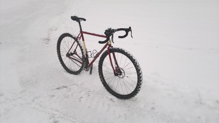

Pääsin vihdoin tuosta kanootin kokoisesta satulasta eroon. Tilalle tuli Chargen Scoop. Satula hakee vielä paikkaansa ja enemmän ajokokemuksia, ennen kuin tietää käykö tuo itselle. Tähän mennessä kokemukset rajoittuu lähinnä siihen, että se joustaa niin kuin on luvattu ja pinta on mukavan tahmea. Tolppaa olisin halunnut aavistuksen nostaa, mutta sepä ei suostunut liikkumaan. Pieni yllätys, koska kuitenkin vasta kesällä laitettu läjään ja rasvan kanssa sen sinne laitoin. Noh, tuskin se vielä on kovaan ehtinyt tarttua, täytyy ottaa asiaksi sen irroitus ensi viikolla. Jos satula asettuu noille seutuville, niin kyllähän siihen aika mukavasti Tompan suora tolppa istuisi…
Vieläkään en ole suoraa tankoa laittanut kiinni, kun en ole sitä kaivannut. Saa nähdä tuoko tämä käynnissä oleva reilumpi lumisade muutosta tilanteeseen.

ja nykyisten kelien kontekstissa ymmärrän paremmin näitä “monsterkrossareita” - ehkä tuonlevysillä renkailla saavuttaa oikeasti floattia, ainakin jonkin verran…
Huhhuh, tää viimeisin inkarnaatio näyttää kyllä hullun hyvältä. Ajaisin pitkään ja hartaasti. Varmasti todella pätevä talvipyörä
Tämä on kyllä todella hieno! Kaikki versiot, lokariosastosta semiläskiin, ovat selkeästi toimivia että übertyylikkäitä, niinq oikeesti monikäyttöinen runko. Joskus aikoinaan kuolasin hulluna tätä runkoa (eikös näitä sitten tullut Okkalle myytäväksi), mutta päädyin kuitenkin johonkin aivan toiseen. Selkeästi tämä olisi yhä hyvä vaihtoehto, kaikille lähes kaikkeen.
Tää on edelleen hieno ja punainen!
Ni, ja hienon lisäksi ilmeisen ajettava peli näilläkin keleillä.
Rupes kyllä himottamaan 1x10 Peregrineä. Harmi vaan että noissa on melko isot hyppäykset kokojen välillä ja satun sopivasti L- ja XL-kokojen väliin.
Taytyi erikseen kirjautua sisaan yleisokoneilta, jotta voi todeta, etta onpa aivan torkean hieno pyora. Joskus olen noita Muuttohaukkojen runkoja katsellut, mutta en ole tajunnut, etta menee noin leveaa kumia. Tuli olo, etta jos saisin omistaa vain yhden pyoran, niin sitten se olisi varmaan tuollainen, tai vastaava.

Kiitoksia kaikille kommenteista. Ei se satulatolppa ollutkaan jumissa silloin talvella, jäässä pelkästään. Nyt tässä kevään korvalla oli vähän jämähtänyt, mutta lähti kuitenkin irti. Tuuren neuvoja noudattaen tungin sitten vähän joka väliin alumiinitahnaa, katsotaan josko pitäisi jumittamiset loitolla.

GG ja helpot polut alkoivat kiinnostaa sen verran, että tein pieniä dinglespeed muutoksia.
  • BB:stä yksi spaceri vetopuolelta toiselle puolelle → ketjulinja uloimmalle rattaalle 53mm.
  • Jarru taakse
  • Sinkulakitti ja sille kaveriksi ratas triplan keskimmäiselle paikalle
Nyt siis työmatkasetupissa välit 42-17 kiinteänä ja renkaat 32mm. Hupi setupissa välit 38-21 vaparilla ja renkaat 2,1". Moodista toiseen vaihdettaessa täytyy vaihtaa levy/pulttiratas ja renkaat, sekä irroittaa/kiinnittää lokasuojat.
Seuraavan version on tarkoitus sisältää toiset kiekot, jolloin jäljelle jäisi käytännössä enää lokasuojien kanssa puljaaminen. Tällöin ees taas vaihtaminen olisi jo todella nopea operaatio. Jos pidempään meinaa pitää isoja renkaita, voisi olla ideaa ottaa tuohon 42 rattaan tilalle 40 ja heittää taakse toiseksi 19T.
