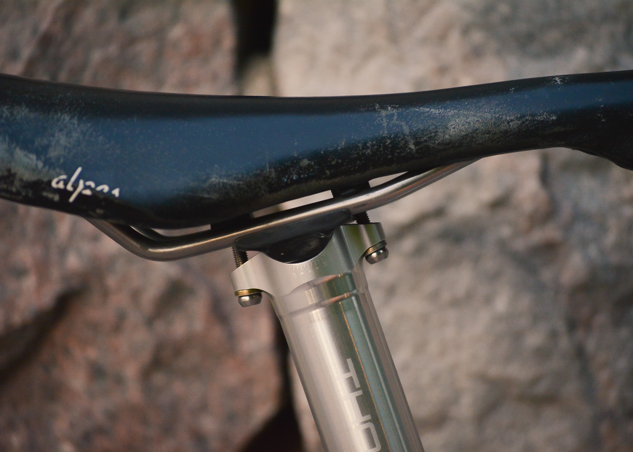

Pientä kevätlaittoa. Tolppa vaihtu kirkkaaseen Thomsoniin ja jotain vähä muutaki. Magic gearilla nytte. Yhteispaino ~5,60kg.

Runko: Scott AFD 2003 tiimispekseillä (994g) Haarukka: Easton EC90 SLX (286g) Ohjainlaakeri: Tune Bobo (78g) Bungi: J&L (7g) Top cap ja pultti: Aerozine (7g) Speisseri: alu (2g) Stemmi: Syntace F99, 26,0/90mm, vaihdettu titskupultit (94g) Stonga: ITM Kero3, 440mm (268g) Tankonauhat: Force (39g) Kahvat: Campagnolo Record (211g) Jarrut: Planet X (185g) Jarrupalat: KoolStop Salmon (20g) Vaijerit: Clarck’s ja Shimano (?g) Kuoret: Jagwire Ripcord (47g) Satula: Selle Italia Flite Alpes (212g) Tolppa: Thomson Elite, tuunailtu vähä (137g) Klämppi: Mortop 34,9mm ja 0,3mm messinkishimmi (13g) Keskiö: Stronglight Twister (181g) Kammet: Stronglight Pulsion, 172,5mm (347g) Polkimet: NC-17 Trekking, vaihdettu VP:n häkit (256g) Eturatas: Stronglight 7075, 42T (67g) Rattaanpultit: jotku alu (7g) Ketju: KMC X10SL (206g) Sinkulakitti ja lukkorengas: joku (27g) Takaratas: Point, 16T (35g) Kiekot: navat jotku, pinnat jotku aerot, nipat alu ja messinki, vanteet Kinlin XR-200 (1 309g) Vannenauhat: Schwalben teippi ja Veloplugsit (11g) Linkut: J&L (29g) Renkaat: Grand Bois Cerf EL, 25-622 (211+183g) Sisurit: Specialized Turbo Tube ja Continental Supersonic (65+53g)
