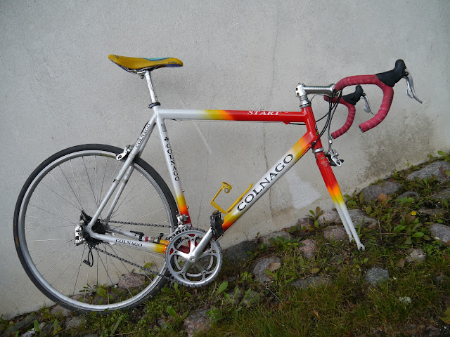

kävi tälläne pieni äxidentti (en tiiä mite se takavaihtaja ny tollai hyppäs) ko lainasin pyörää frendille , mitäköhä tolle tekisi? jos joku on halukas yrittämään korjausta niin laittaa vaikka peeämmää. saa myös esittää ostotarjouksia koko roskasta. runkoa ja takavaihtajaa lukuunottamatta kaikki toimii (etukiekkokin on tallella). osat campan miragee ja velocee
runko on siis alumiinia
Ei näyttäis tälleen yhtäkkiä kauheen monimutkaiselta operaatiolta. Takadropin kiinnitys seatstayn ja chainstayn putkiin vaan ratkennut, Tigillä hoituu minuuteissa. Se, löydätkö kohtuuhintaisen ja kiinnostuneen tekijän, on toinen juttu. Tuu Turkuun ni korjataan.
on toi droppi myös vähä muusina, unohin laittaa tän yhen kuvan. uuden tekeminen ei liene täysin mahdotonta sekään? tietty joku hassuttelu-ratadroppiviritys vois olla kans yks vaihtoehto
mut jos ei lähempää löydy korjaajaa niin voisin tuodakin rungon turkuun.
Kattos. Okei 15 minsaa, noi voi leikata vaan sopivan paksuisesta alumiinilevystä ja muotoilla vapaalla kädellä+rälläkällä. Akselihahlo on tietty ihan järkevää mitata :stuck_out_tongue:
Etsit jonkun alumiinipajan kotiseudultas. Niistä löytyy joku luokkahitsari jostain, joka tuntee materiaaleja sen verran että esim. lämpökäsittelyn tarve tulee selväksi. Toi on sen verran kriittinen paikka, etten ite uskaltaisi “vaan hitsata”, vaan pitäis selvittää se eri alumiinien sopiminen keskenään jne. Muussa tapauksessa se voi laueta joskus katastrofaalisesti PAM kun skidailet neljääkymppiä mäkeä alas. Itsellä kestänyt narinoitta nyt sen vuoden KOVAA AJOA, enkä oo kaikkein kevein hipsterpoika.

Jos Vantteralla tai jollain muulla on tietoa 7005 alumiinin hitsaamisesta niin aihe kiinnostaa.
Eli dropit kääntyy samalla vaakatasoon kun toi seat/chainstay korjataan.
Ajatus oli käyttää korjauksessa vähemmän sinkkiä ja enemmän magnesiumia sisältävää lisäainetta. Joten jos joku viisaampi tietää, että älä tee sitä noin. Sivistäköön minua ennen kun sössin homman.

Tää on eheytetty. Väliaikakuvaa.
Edit: jos joku viisaampi sais ton kuvan suoraan tähän… loppuu taidot kesken kännykällä näpytellessä. Kiits.
https://photos-5.dropbox.com/t/0/AADd5ot_K3OPJ_0qhog_uWyc_fIxS7k521wPKX8v-CulsQ/10/2355243/jpeg/1024x768/2/1351177200/0/2/20121019_122106.jpg/FnZQfJ_-LTfM4BDmY_2Y_hSHoBqpjfRX5c_JgLFgCzM
siitähän tuli aika hieno

Eikä toi ihan tommoseks jää. Teen ama-langan mankelista kun saan tietokoneen korjattua vuorostaan.
