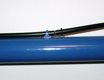

Hyvännäköistä kuvaa. Kannattaa ehkä kuitenkin tsekata Dave Moultonin postaus jarrukaapeleista.
Jarruvaijerit vedetään aina niin että niitä ei tarvitse taivuttaa liikaa/turhaan. Muuta sääntöä ei ole, sanoi sitten joku Dave mitä tahansa. Tossa tapauksessa se on ainakin takajarrun tapauksessa ehdottomasti stongan edestä.
Edit: ja kun vielä katsoo tota Moultonin omaa pyörää niin huomaa että takajarrukaapeli on liian pitkä ja tekee näin turhan mutkan ylöspäin. Eli se siitä “when form and beauty meet function blahblah”…
^ Näin. Tossa on niin lyhyt stemmi, että kyllähän nuo vaijerit enemmän vituralleen taipuu jos menee ne stongan takaa laittamaan.
bronto - 13:32, 22.11.2010 » Jarruvaijerit vedetään aina niin että niitä ei tarvitse taivuttaa liikaa/turhaan. Muuta sääntöä ei ole, sanoi sitten joku Dave mitä tahansa. Tossa tapauksessa se on ainakin takajarrun tapauksessa ehdottomasti stongan edestä. Edit: ja kun vielä katsoo tota Moultonin omaa pyörää niin huomaa että takajarrukaapeli on liian pitkä ja tekee näin turhan mutkan ylöspäin. Eli se siitä "when form and beauty meet function blahblah"...
Takajarrukaapeli ei ole liian pitkä. Se on vedetty niin, ettei kuori hankaa yläputken maalipintaa.
Jos olisit vaivautunut lukemaan koko jutun, olisit kenties huomannut, ettei kyseessä ole jonkun entisen kilpapyöräilijän ja rungontekijän henkilökohtainen mielipide, vaan perinteinen eurooppalainen tapa.
Kyllähän minä tuon luinkin. Siksi huomasin että herra ei tiedä mistä puhuu. Ja takajarruvaijeri on liian pikä, mutta ei tuosta kohtaa vaan satulaputken kohdalta. Sheldon tietää jälleen kerran.
Ei näin:
Näin:
Jokainen voi tietysti valita mahdollisimman tehokkaan takajarrun tai ehjän maalipinnan välillä.
Myönnetään, että Montanan takajarrun vaijerinvienti putken alapinnalla tarkoittaisi kenties tiukempaa mutkaa kaapeliin, jos kuoren vetäisi sarvien yli.
Outo assosiaatio.
Kiitos, olen tietoinen noista vaijereiden vedoista. Tässä tapauksessa lyhyempääkin lyhyempi pikkupoikien stemmi aiheuttaa sen, että kaapelit on parempi vetää etupuolelta. Varsinkin tuo taakse menevä, kun rungossa on valmiiksi vanhat kaapelin kiinnikkeet vaakaputken alapinnalla.
