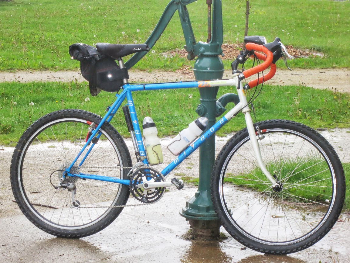

Osiin liittyen, sattuisiko kellään löytymään tuollaista Mankkiksen kuvassa olevaa cantin vaijeriohjuria, joka tulee tuonne emäputken yläpuolelle tai sellaista, joka tulee haarukan kruunuun? Nykyisellään tuo vaijeri menee stemmin läpi ja stemmi on aika rujossa kunnossa ja se voisi olla hieman pidempi viiksitanko lifestyleä silmälläpitäen. Mittasin emäputken yläpuolelta stemmin paksuudeksi 22mm.
Kiva aihio. Eiks noi ohjainlaakerin yhteyteen tulevat ohjurit ole ihan perus pyöräkauppa/kierrätyskeskus tavaraa.
Ite laittaisin kyl mahdollisuuksien mukaan ohjurillisen stemmin, tulee kliinimpi.
E. Tai no riippuu toki stemmistäkin mut ite oon onnistunut löytään mm. hesalanniemen U6:lta ihan kivoja ohjurillisia stemmejä mm. 3TTT ja Marin -merkkisenä.
Ite laittaisin sen kuoristopperin siihen haarukan kruunuun, niin tulee vähempi kitinää sitte.
