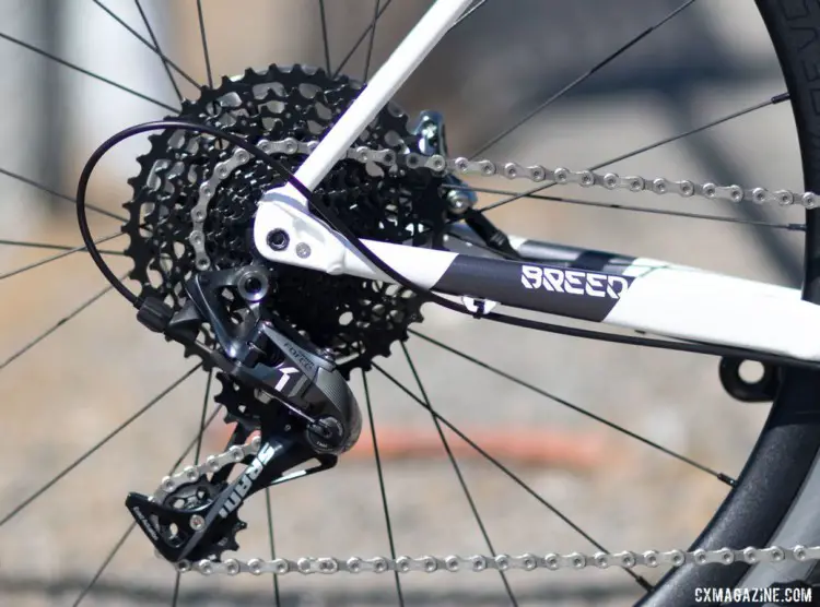

  10. mites sramin takavaihtajien häkkien ristiin yhteensopivuushommat nyt sitte menee.
    oon ymmärtänyt, että joissakin malleissa olisi mahdollista vaihtaa häkki toisesta mallista, ja nää on varmaan sellasia asioita joita missään ei mainosteta tai väitetä toimivaksi, mutta mulla on yks 10sp red takavaihtaja lyhyellä häkillä ja yks 10/11sp pitkähäkkinen apex.
    onko mitään toivoa saada tota rediä pelaamaan pitkällä häkillä ja 11-42 pakalla vai jätänkö suoraan kokeilematta?
