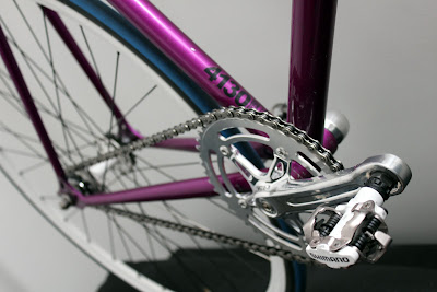

Lukkopoljin-valmistajia on useita, näistä yleisin on Shimano. Malleja on myös useanlaisia, mutta osaavan polkupyöräkaupan myyjä osaa osoittaa käyttötarpeeseesi sopivat polkimet. Maastopyöräilykengät on tarkoitettu myös kävelyyn, joten ne ovat monen valinta arkikäyttöön. Maantiepolkimiin sopivat kengät eivät sovellu kävelyyn.
Shimano SPD-poljin:
